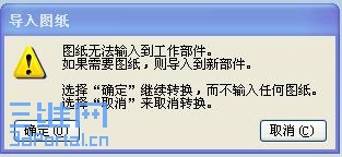

导入cad图纸时候有这个,请问是什么原因啊?
发表于 2006-11-13 10:15:45 | 显示全部楼层 来自: 中国河北保定
没有问题的,您确定就是了,可以导入的。
发表于 2006-11-13 12:14:49 | 显示全部楼层 来自: 中国江苏无锡
好像事正常的提示啊!

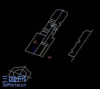

 楼主| 发表于 2006-11-13 12:26:45 | 显示全部楼层 来自: 中国江苏无锡
没有,接着就出现下面的图,之后就看不到我导入的东西了

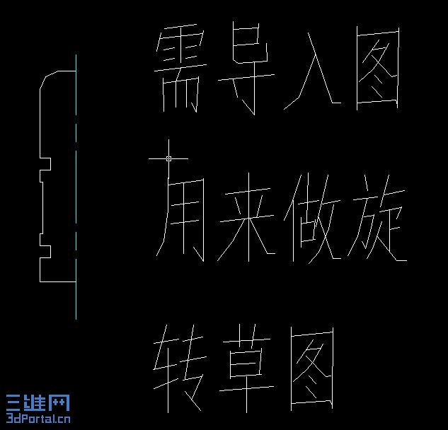

 楼主| 发表于 2006-11-17 08:31:34 | 显示全部楼层 来自: 中国江苏无锡
原帖由 王wzp 于 2006-11-15 08:21 发表& u8 \9 g. R1 r5 M
你安装UG的数据转换模块没有?或者如果你的图纸不是商业秘密的话.看能不能传上来.让我们试试.这样问题就简单多了.也不用猜测是这问题还是那问题了.你说是不?
6 I2 t2 X( e+ H' b$ h$ N
对你说的没错!!这就上传!!

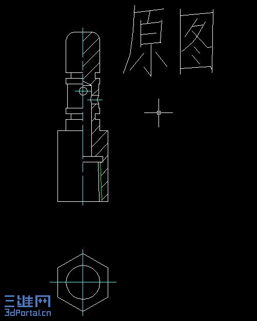

  L. o5 f7 e3 Q: a2 a6 I先传上图片,让大家知道是什么东西!避免误下在浪费大家流量+ J6 z$ v0 i* W4 e$ {6 N
要转的cad文件也传上(cad是2006版)

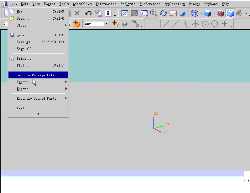

发表于 2006-11-17 09:52:05 | 显示全部楼层 来自: 中国广东东莞
楼上的兄弟,我帮你转好了,很简单哦,就像平时一样就行了.
% d6 H% \. w1 z3 r附件J.rar是我帮你转好的UG格式文档.6 m5 h0 u# h! [  {4 _) \; W
其它两个是我做的过程.你看看吧( L' [. u. [1 v) v
  L- }3 B; l8 u7 i& {. C. v# Z
[ 本帖最后由 王wzp 于 2006-11-17 10:00 编辑 ]
