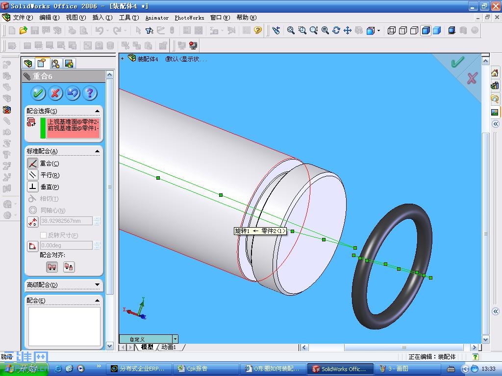

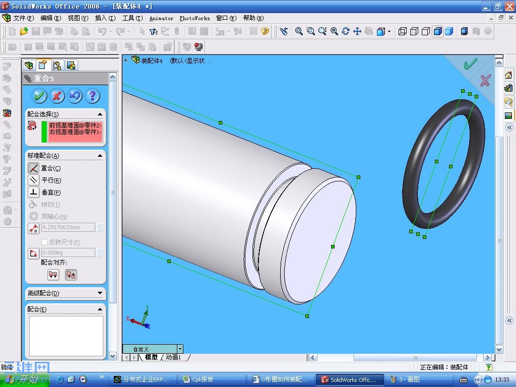

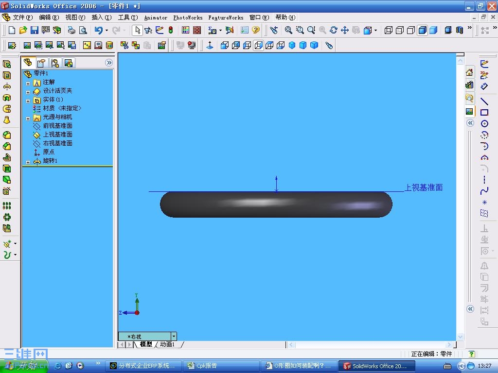

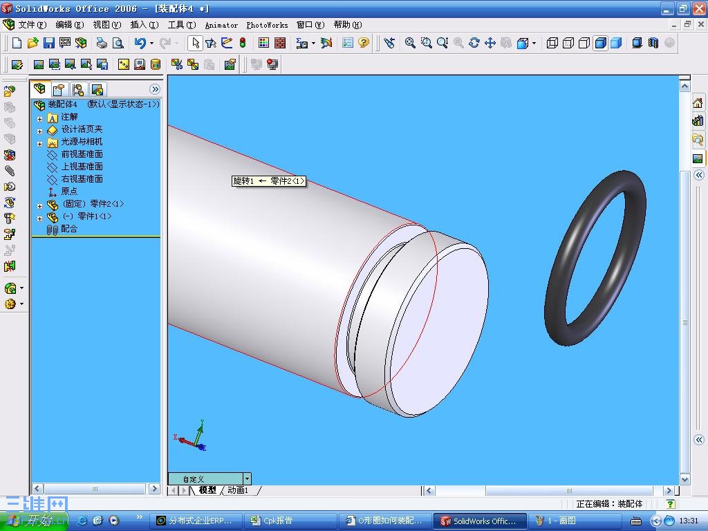

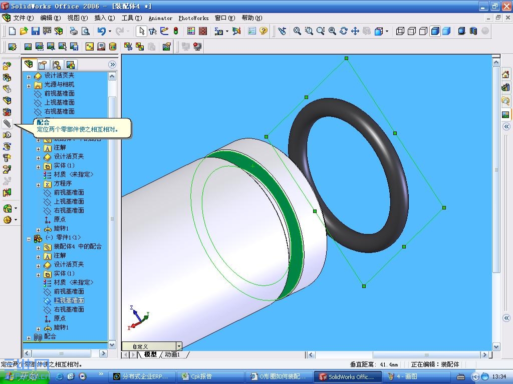

二楼说得对,利用基准面来实现同心!此外,O圈绘制时,注意一面紧贴一个基准面,装配要时用到的!
O圈的一面靠基准面
O圈的一面靠基准面
插入两个零件
插入两个零件
设定基准面1重合
设定基准面1重合
设定基准面2重合
设定基准面2重合

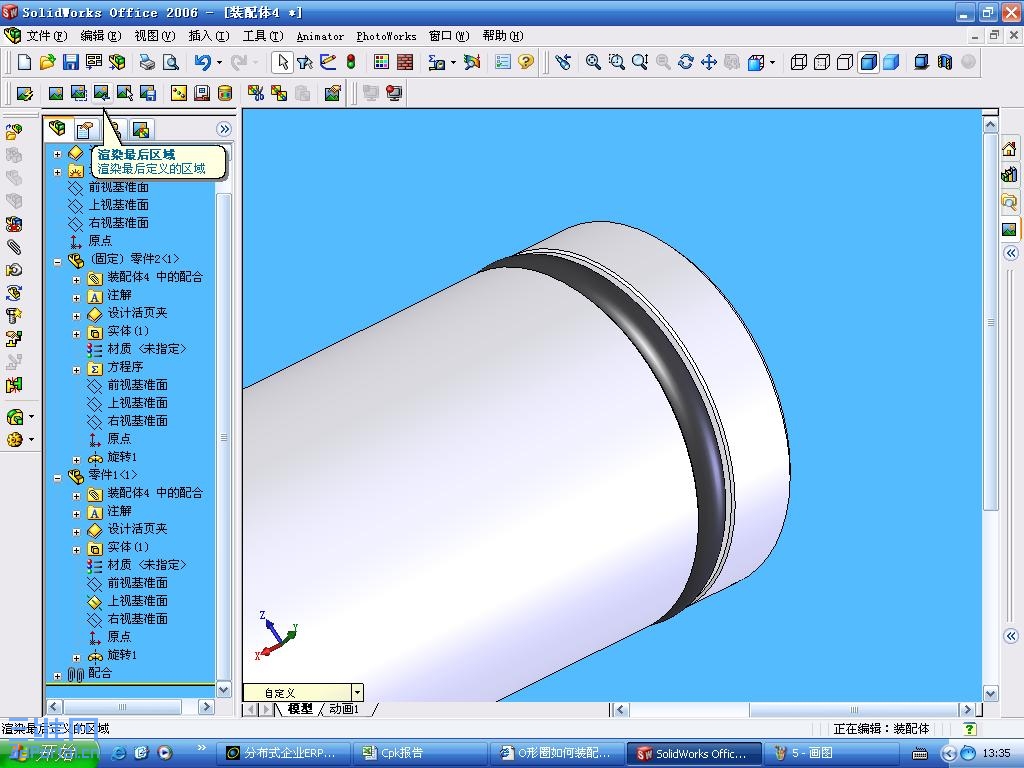

设定面与O圈基准面重合
设定面与O圈基准面重合
完成
完成

, }* Y1 B8 f1 j1 x9 X还有就是可以点视图/临时轴/+ D6 u% R, O  u( S
这样可以用O型圈的临时轴和要装配上的零件重合做出来
7 d* i- I# c) I* c5楼的装配,O型圈偏在一边,出装配体工程图的时候不太好看,可以用距离来控制,使O型圈在槽里居中
