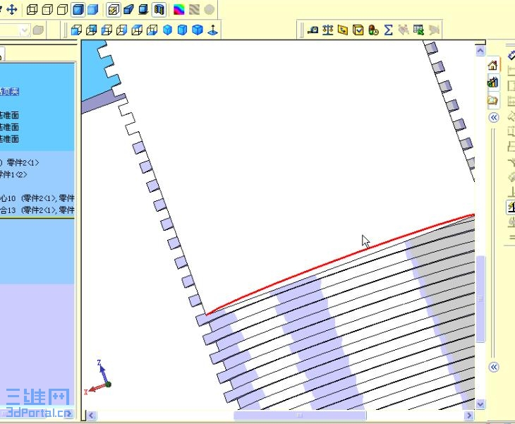

请问,螺栓等截面为圆形的标准件要怎么定位呀,可以定位与孔同心还有而接触,可是绕轴线转动的自由度要怎么配合来限制,请教教我。

做个视频看看对你有帮助没有!

& I0 v) W3 g5 T4 Y我理解搂住的意思是,固定螺栓不要转动吗?如果是这样,随便弄两个面平行或者重合好了!

孔同心后,把螺栓固定,然后删除过度的配合关系

谢谢各位,不过好象还是没有实际上解决我的问题. 个人不大喜欢在装配体中用固定. 如果做平行或重合面,感觉也不太正宗.哎.

应该用孔与螺栓同心就可以,螺栓端面与接触面重合。
