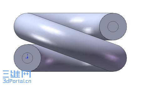

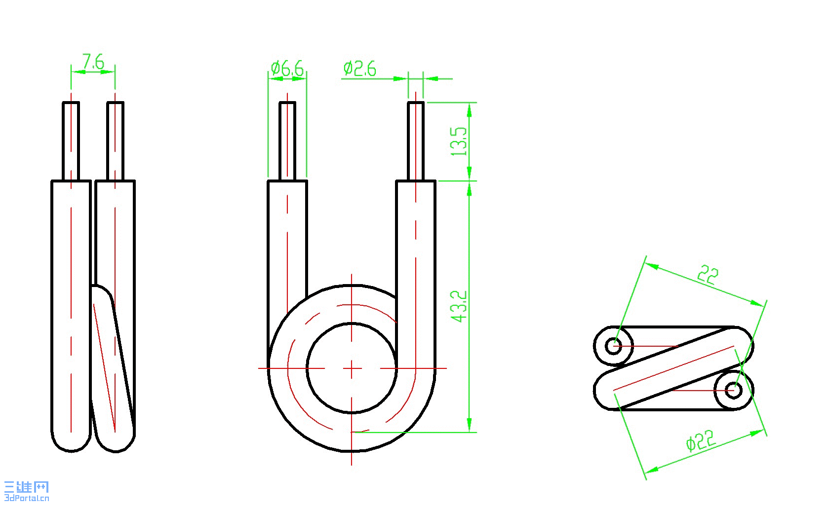

用SW制作,请帮忙!!!$ `+ R( m3 S  I* P" e. R+ W; u6 `

 楼主| 发表于 2006-11-13 21:06:44 | 显示全部楼层 来自: 中国浙江嘉兴
试过了,好象不对,最后两脚要平行!!!

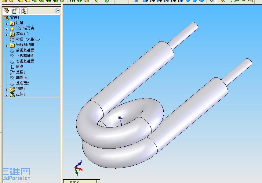

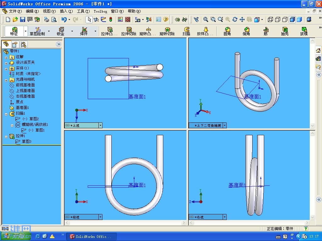

发表于 2006-11-13 22:14:34 | 显示全部楼层 来自: 中国北京
看看这样可以吗?高手指教

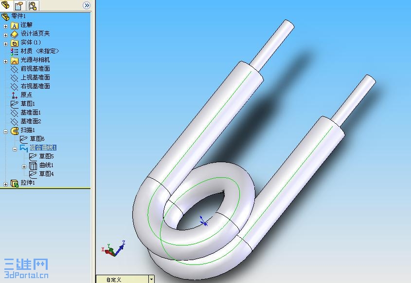

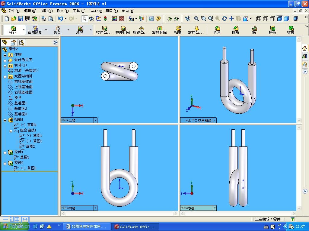

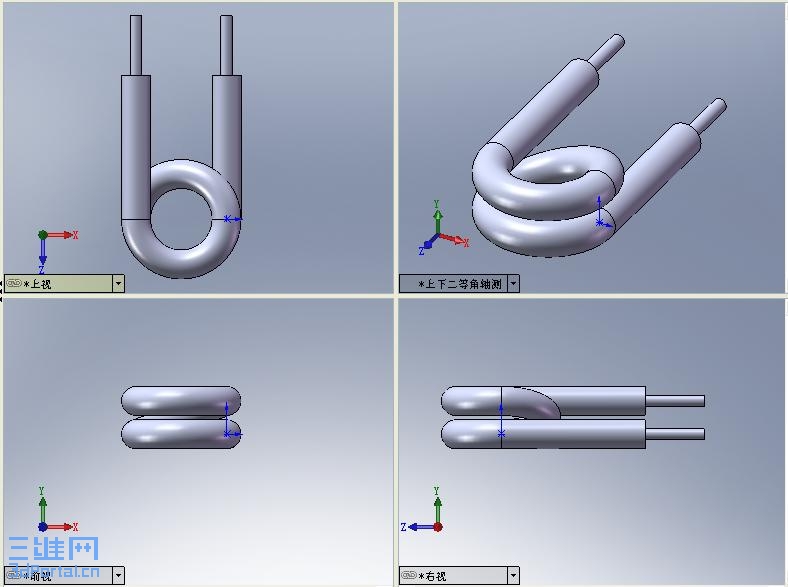

发表于 2006-11-14 00:48:32 | 显示全部楼层 来自: 中国湖南邵阳
原帖由 heatercn 于 2006-11-13 21:06 发表4 w' i5 O& c3 ]9 q1 a# |
试过了,好象不对,最后两脚要平行!!!
2 w( v2 H& X2 G; ]
4楼的做法有问题(不能用螺旋线扫描,否则上、下半圆不与水平面平行,关键还要满足22这个尺寸)。这个弯管看似简单,其实做起来还要费点思路。上传一个文件,希望大家提高。

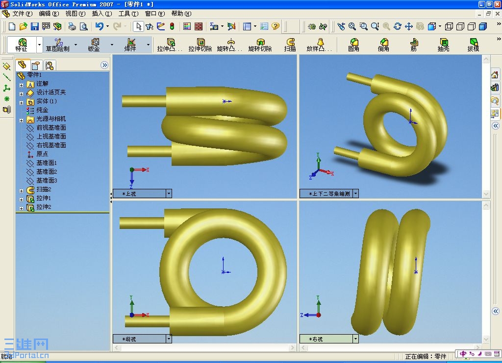

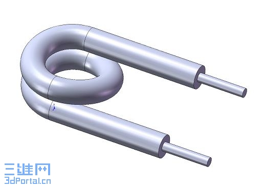

发表于 2006-11-14 14:03:01 | 显示全部楼层 来自: 中国广东佛山
小圆柱不画了
下图是我的画法,小圆柱不画了,请高手指点更快捷的方法。

 楼主| 发表于 2006-11-14 17:36:06 | 显示全部楼层 来自: 中国浙江嘉兴
5楼是对的,我下载不了文件,应该是对的!谢谢!

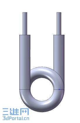

发表于 2006-11-15 11:19:30 | 显示全部楼层 来自: 中国浙江杭州
学习,我也来一个:Q :Q" Z9 `4 W4 v" @. A" @/ ~5 i. ]& N

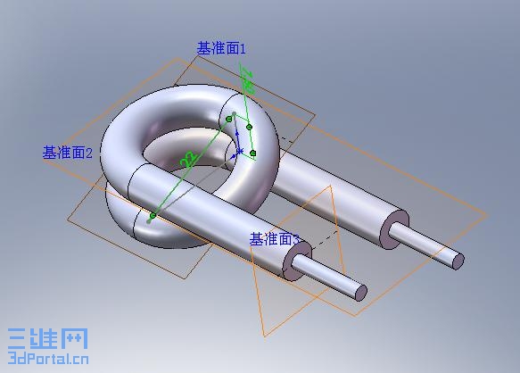

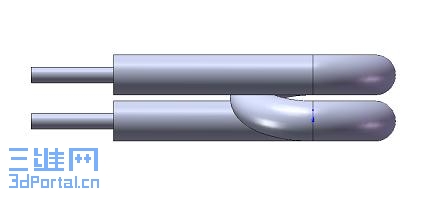

发表于 2006-11-15 23:38:00 | 显示全部楼层 来自: 中国广东佛山
5楼说得对
我在7楼的图存在错误,现根据楼主的尺寸重做一个图,事实用螺旋线不行,这个图我重点的构思是用三个半圆连接,不知高手用那种方法。
