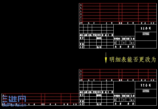

明细表如何换行?如图所示,我用的是AutoCAD Mechanical 2006
0 Z3 v3 u; P. y: z, {$ [望各位师傅解答' Q/ p  ?% k$ K. g3 e: D

按住鼠标左键,选中4、5、6三行,点鼠标右键,选“删除行”

一般的二次开发版本的都具备这个分行的功能的!

AutoCAD Mechanical 2006没用过,不过天河里可以很方便的分行。在生成明细表时会提示你选择想要在这个地方生成的行数,完成后又提示你选继续插入的点以及行数,直至完成。

还是不行啊?难道没人知道吗

+ z+ r/ a9 Z4 E% S7 a5 G我一直认为我说的是对的,但是从你的言语当中感觉又不对,但你的图给我的想法就是我是对的。你究竟想表达什么意思?

我用ACADM2007里面的过滤器功能,很方面的
