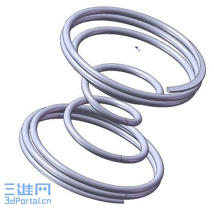

[讨论] 闲来无事,画了一张压簧标准件。
发表于 2006-11-13 20:15:13 | 显示全部楼层 |阅读模式 来自: 中国江苏无锡
闲来无事,画了一张压簧标准件。只要输入弹簧外径,截径,及长度就可生成需要的头部带两圈并圈,且两端磨平的弹簧。如下图:

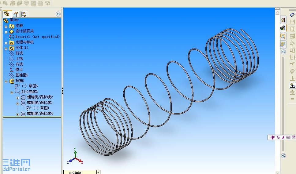

发表于 2006-11-14 15:03:13 | 显示全部楼层 来自: 中国北京
其他的都会,就是头部带两圈并圈是怎么做的?
发表于 2006-11-14 16:42:28 | 显示全部楼层 来自: 中国湖南长沙
应用组合曲线命令将三段螺旋线组合成一条曲线

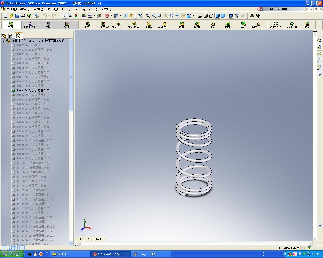

 楼主| 发表于 2006-11-16 21:23:57 | 显示全部楼层 来自: 中国江苏无锡
造型在公司里,明天上传.
造型在公司里,明天上传.
发表于 2006-11-16 23:18:46 | 显示全部楼层 来自: 中国湖南邵阳
原帖由 luoyesong 于 2006-11-16 13:42 发表
- t* E/ [- r' z7 u( S3 m, m( m+ Q- Lding下,希望能有原件参考

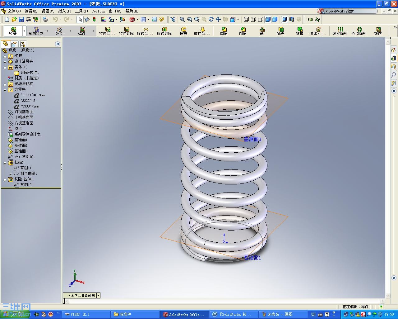

7 y% U4 {/ Y0 r; w3 r压簧是这样的。用变螺距列参数就行了。

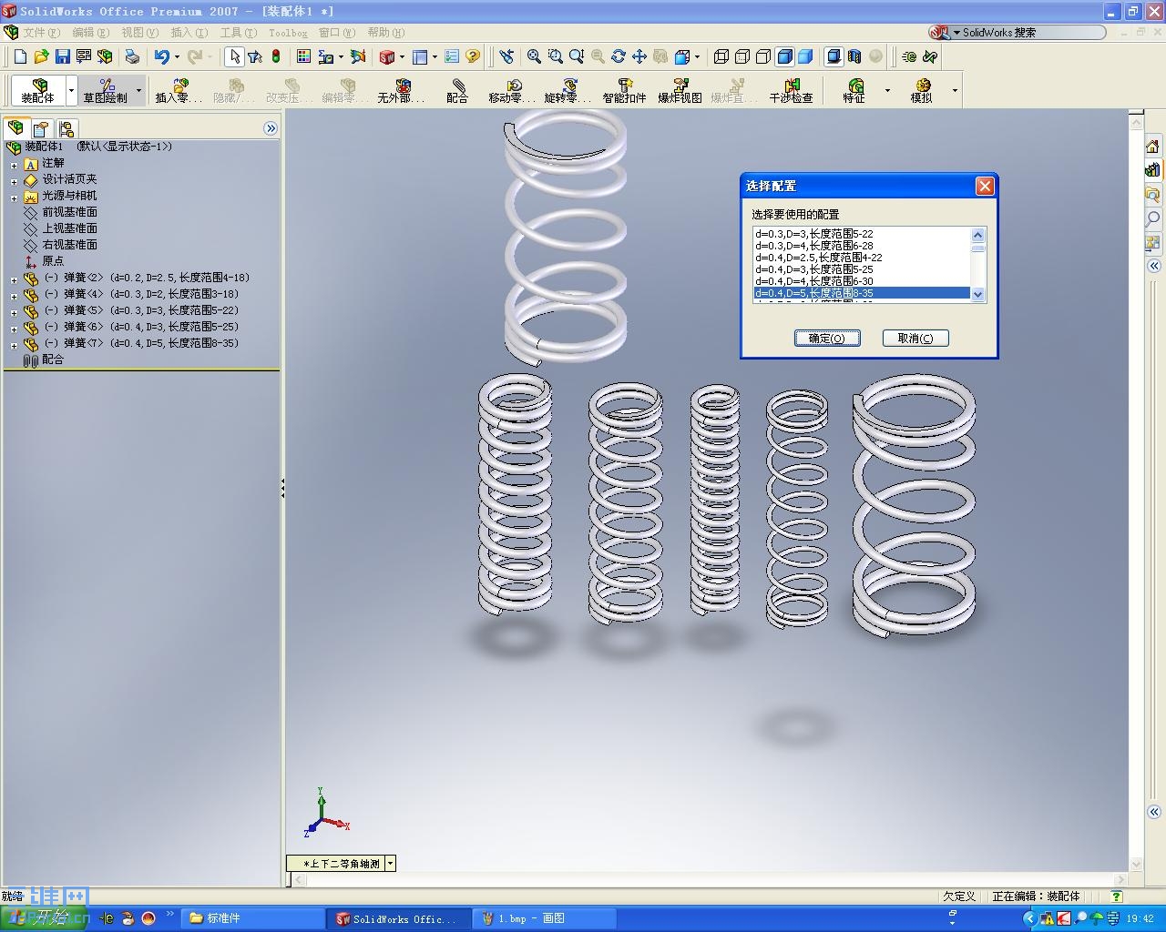

 楼主| 发表于 2006-11-17 20:07:30 | 显示全部楼层 来自: 中国江苏无锡
压簧就是压簧,
下图是我根据Q81-1标准用同一模型构造的不同类型压簧.
 楼主| 发表于 2006-11-17 21:02:54 | 显示全部楼层 来自: 中国江苏无锡

顶一下,看来是用的方程式驱动
