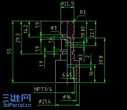

此为一管路出气枪头。图不难,要画出来很多人都可以,但是要标注好却是个学问了。所以拿出来让大家自己做作,看看个人的方法。大家可以互相交流,学习。' V, B' f) A% i
(原图在压缩包里面!)( s( b6 }( ?% Y6 p. e7 `

????怎么没有人感兴趣么??# v( V! {) S6 n: ]$ f- ^0 C4 c
这是我标的!!不知道大家做的怎么样,比较下大家讨论下!!!

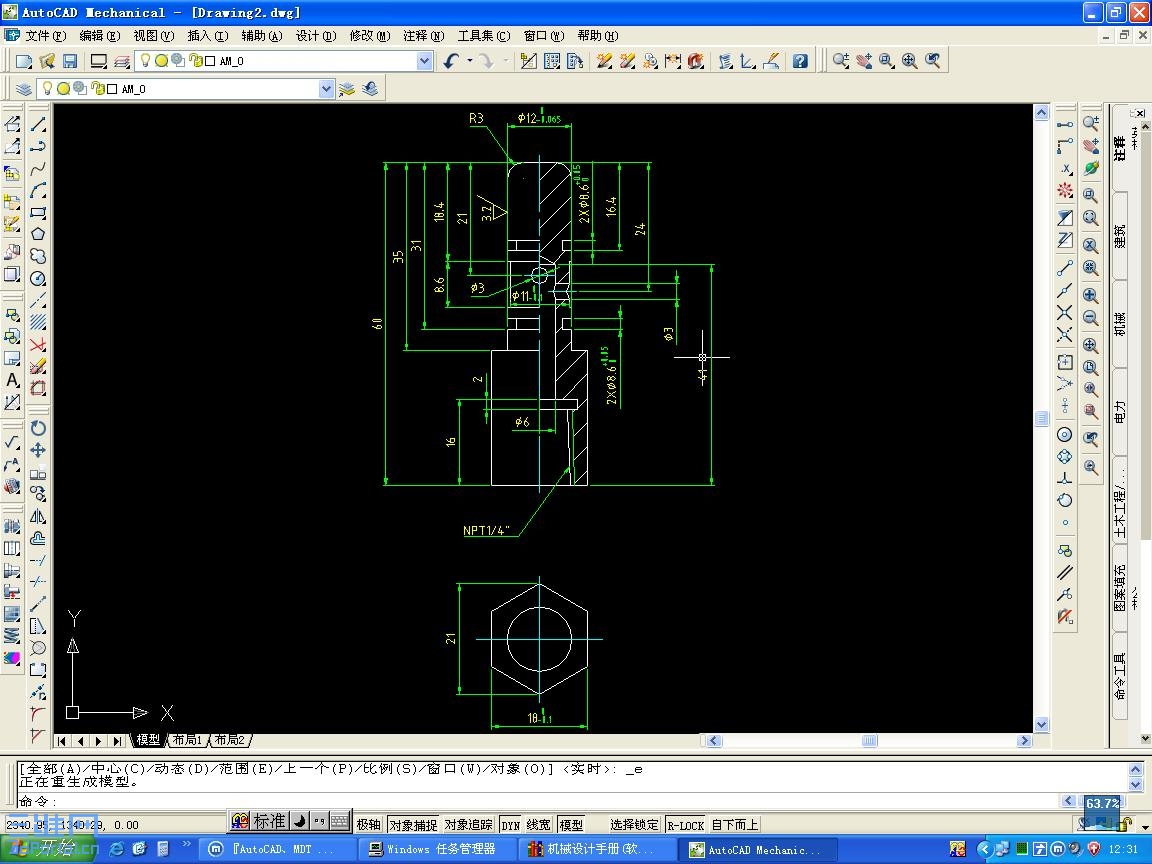

发表于 2006-11-14 21:09:19 | 显示全部楼层 来自: 中国河北保定
我的,看看和你的思路有什么不同?
0 n' x* b) ?! y( I7 H: Q
9 o+ N" ]4 G; Q* z) ?[ 本帖最后由 netnib 于 2006-11-14 21:10 编辑 ]

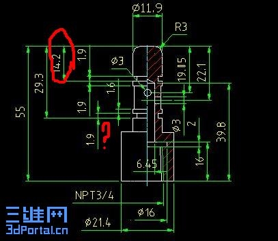

 楼主| 发表于 2006-11-15 21:04:04 | 显示全部楼层 来自: 中国江苏苏州
三楼的,我仔细看了你图,感觉你最主要的就是有个尺寸和我选的二次基准不同。看图,我圈出来了!还有就是感觉你是不是漏标了个尺寸?你在看下!!
发表于 2006-11-15 21:42:46 | 显示全部楼层 来自: 中国江苏常州
这玩意,自己怎么看舒服就怎么标,没有约束定成的
发表于 2006-11-15 22:18:49 | 显示全部楼层 来自: 中国江苏南通
标注涉及到基准。并不是自己怎么看舒服就怎么标,设计时应考虑设计基准和工艺基准。要便于加工、测量和装配。
发表于 2006-11-15 22:29:17 | 显示全部楼层 来自: 中国黑龙江鸡西
原帖由 rgyzgwh 于 2006-11-15 22:18 发表
& ^* z6 y$ o% S% F1 I标注涉及到基准。并不是自己怎么看舒服就怎么标,设计时应考虑设计基准和工艺基准。要便于加工、测量和装配。
2 a+ E; [- J5 N2 `9 i说的很正确,确实如此。
发表于 2006-11-15 23:49:38 | 显示全部楼层 来自: 中国广东广州
先说明一下那些表面是重要表面,找个毛坯面做加工基准似乎不太好吧2 Q% v1 z  _- k7 t- V
4 R, Y; \2 Y3 x! p要不进行说明,我们可以任意找基准(只要我们认为它重要)
3 _" M2 J, u) N8 _; A: Z* }& }( n& c+ P4 g4 f, s
3楼的图上有三个1.9处遗漏了直径尺寸
0 B; ]# t* k! B/ ?* V1 h  y# i# x5 Z& q* G2 B/ ^* |( L4 h4 _
楼主的标注说它是退刀槽,要不说明,我们还可以当它是方的
 楼主| 发表于 2006-11-17 08:39:36 | 显示全部楼层 来自: 中国江苏无锡
回复楼上的!说的是!!这个那些是重要表面那些是次要的我没有说明,再次抱歉。9 H0 Y, h; V+ j# T
还有就是绘图,或许我水平不到位,图纸表达还不够清晰吧!!/ _* l2 u; H. P3 i
