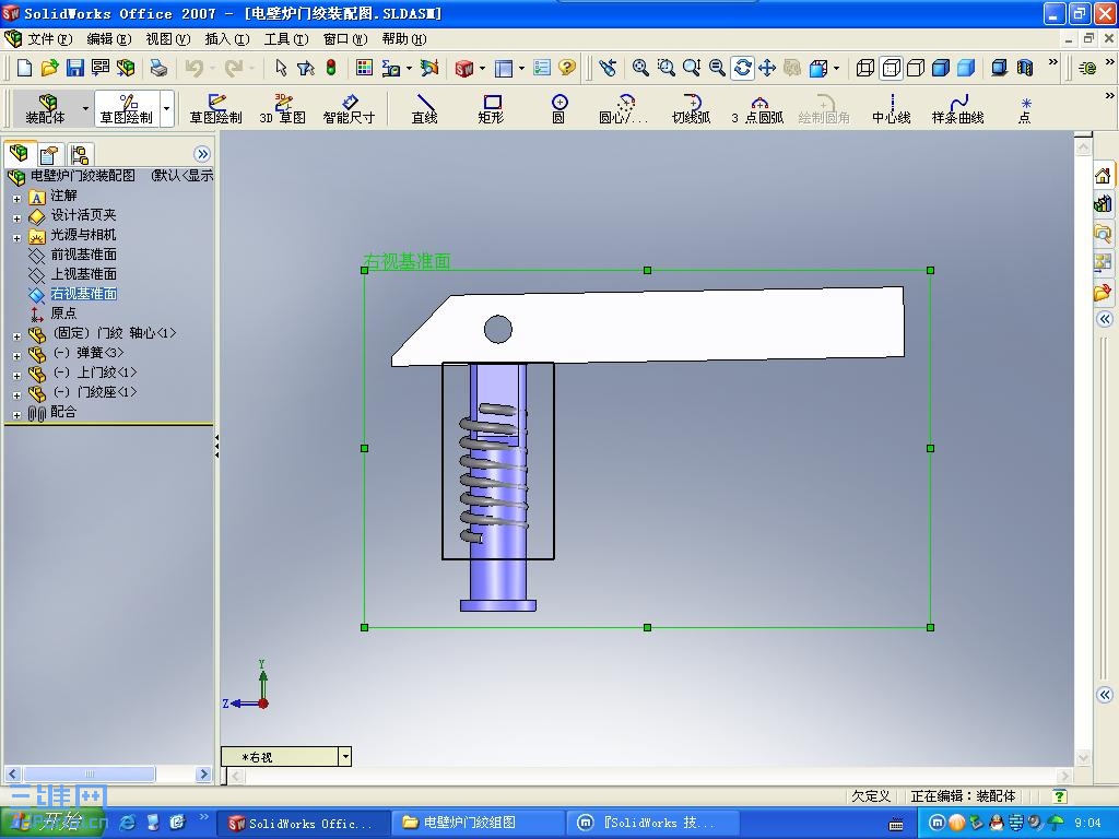

请问各路高手,有没有标准的旋转视图的工具啊?就是我想反视图旋转90度.是怎样搞的啊

就是把视图旋转90度啊

SW里面可以的!
& T4 ^$ M0 i0 m) E你把零件图传上来呀!

不知道你是不是这个意思2 E/ P4 }$ d, n5 m
选择右视基准面--------再选择标准视图的正视于-----------再一次选择标准视图的正视于- @5 ^9 J. t5 Q) [+ p* q' e. {
就好了

你可以利用键盘上的上、下、左、右键将视图进行旋转,然后进行视图命名,选择使用。

恩,用键盘上的方向键可以旋转角度,每次旋转角度的大小可以进工具--系统选项--视图旋转里设置

用键盘上的方向键可以旋转角度,每次旋转角度是15度,90度按6次搞定。
