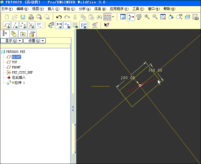

自己学习的不好,我想问一下,我画零件图时,有时在草绘中旋转了图形,但是我就怎么也不能把他变成默认的图形了,大家有什么好的方法吗

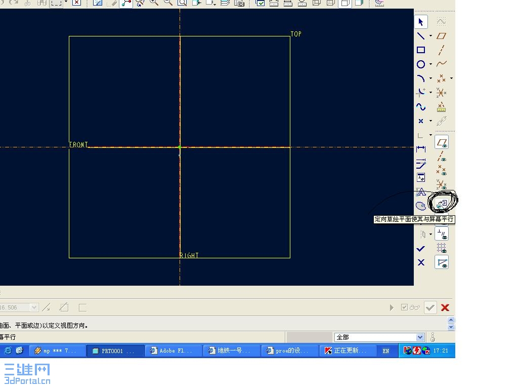

发表于 2006-11-14 14:00:43 | 显示全部楼层 来自: 中国广东广州
有个“定向草绘平面使其与屏幕平行”的图标的,点一下就可能恢复了。要是没有,在命令里调出来。

楼主是不是要这样啊?

 楼主| 发表于 2006-11-15 08:50:23 | 显示全部楼层 来自: 中国浙江宁波
是的,太谢谢了,呵呵,

发表于 2006-11-16 17:28:10 | 显示全部楼层 来自: 中国福建泉州
回复 #4 sh_mrhg 的帖子
那个是指什么的图标呢.我也是装3.0的怎么没找到呢
发表于 2006-11-16 17:38:09 | 显示全部楼层 来自: 中国浙江宁波
在这儿,画黑色圈的那个按钮

 楼主| 发表于 2006-11-18 09:56:27 | 显示全部楼层 来自: 中国浙江宁波
谢谢,解决问题了,不过那个命令我还真的没有找到啊

在工具栏的位置鼠标键,把编辑工具栏打开,就看到那个命令了.
