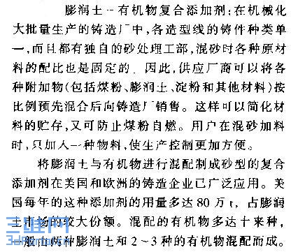

可以看一下一小段资料:

在山东的确有几家铸造造型材料厂在生产这种东西。3 h6 S9 S4 h% h0 ]& y& Q
也给它取了个好名字:“型砂粉'、“高级型砂粉'等,其实都是跟我前面说的一样。应当说这种形式的产品很有前途。但一定要货真价实。
  _+ E$ q  N; Y 2 \( Z- f  y" @& C8 h- _
这些厂家对产品的介绍如下:6 x( C! n' `- H* G
  该产品是我厂通过铸造界的型砂使用复用理论,结合铸造单位及本厂多年来的经验,为解决铸造单位经常出现的型砂溃散性差、透气性差铸件粘砂、夹砂、气孔起皮等问题,研制的一种新型型砂材料。
4 _  A6 A% e/ |+ D6 ]2 I0 B  其性能及特点:本产品是能较好的在原来的型砂工艺过程中起到代替煤粉、陶土的性能,并且加入量少,只是煤粉加入量的1/2-1/3,陶土不再加入,新砂加入量只是原来的50%。并解决了经常发生的起皮、夹砂、粘砂、透气性差的问题。提高了型砂的溃散性能及复用次数,对防汽孔起到很好作用。从而降低了成本和减少了混砂工艺,受到用户的一致信赖。直至对新用户有了更快的推广使用效果。  u  o/ N: }. H" i
-------------------------------------------------------------------------------% R$ X  a  Z% V$ E% ^: ~% f
经过以上我的介绍,不知你明白了没有?
