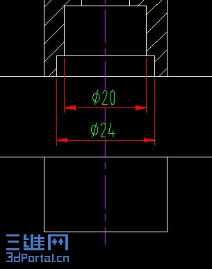

请看下图:在标注直径等尺寸的时候,应该方在尺寸线的中间,但是要跟中心线重叠,我是用把”打断“命令断开作图的,很直观,但是中心线分为好几段了。
% c  c9 a3 z  }, c0 ]3 X像PICAD就有这种功能了,把尺寸方到中心线处,跟尺寸重叠处的中心线自动会隐藏,不知道AUTOCAD这种功能否,请大家不吝赐教!

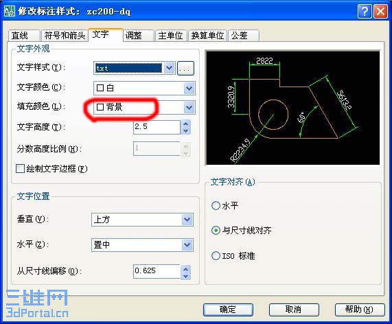

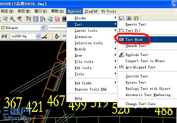

在AutoCAD中,
8 S/ T; ^0 N' y" ]; b" u( S
2 N) t7 [/ s! Z; T+ |. H4 Y文字可用express菜单下的text-- text  mask来实现;
: Q* {2 }" t; w* H2 F' B8 {7 P
; o- W$ U" J6 V标注尺寸中的文字,只要把文字样式中的填充颜色设置成背景色就行了。3 h% Y; w3 |: S* D
5 a, P' J6 I1 [4 j! b- E) L4 L
参见下面两幅图示。2 R1 U3 y/ s$ Y3 a) s4 K2 E

3#你的是那个版本的啊?
发表于 2006-11-15 08:33:46 | 显示全部楼层 来自: 中国吉林吉林市
原帖由 0540asd00 于 2006-11-14 21:23 发表
7 s* p9 o! {. B/ q) [/ Z7 k3#你的是那个版本的啊?
3 j+ C& y  m! C0 m( r4 m+ ^% f那个截图是AutoCAD2007,不过2006也支持,2005没用过,版本再低的就剩下文字的Mask能用了。
发表于 2006-11-15 08:52:21 | 显示全部楼层 来自: 中国天津
AUTOCAD2006支持该功能,可以按照三楼的指示进行。祝好运
