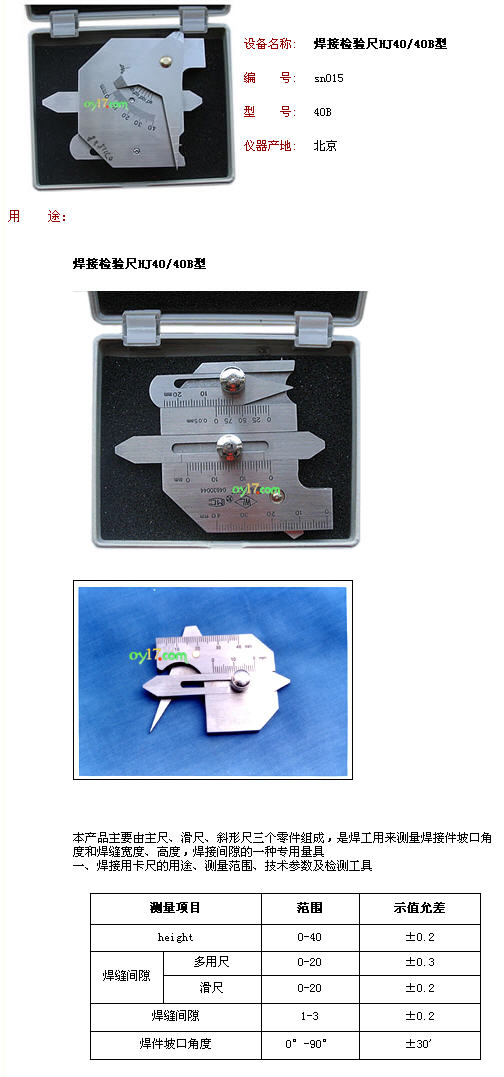

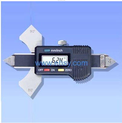

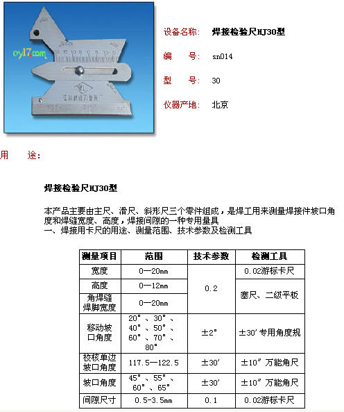

焊接检验尺 HJ30型
) I2 c5 u! `) W$ l8 {/ Z7 G- Ahttp://www.chinaweld.net/proimg/2004726234230.jpg* r, |8 i8 A. A& ~/ B

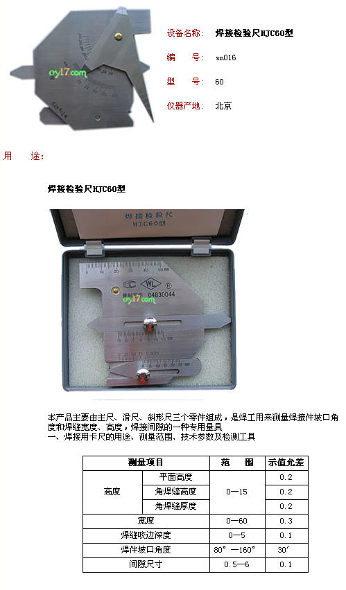

焊接检验尺 HJC60型 HJC40型* k( b' P7 D1 m$ J
http://www.chinaweld.net/proimg/2004726234247.jpg
2 n5 P! N- P! Q( {焊接检验尺 万用量规
( R  F5 [( B( N% a# F  Nhttp://www.chinaweld.net/proimg/2004726234314.jpg
- S: _7 ?  Z7 p- n- L7 s) L& T焊接检验尺 40B型
0 z0 j! F6 E% N. F/ }' Q4 z- qhttp://www.chinaweld.net/proimg/2004726234336.jpg7 j' k- h2 z3 w1 C

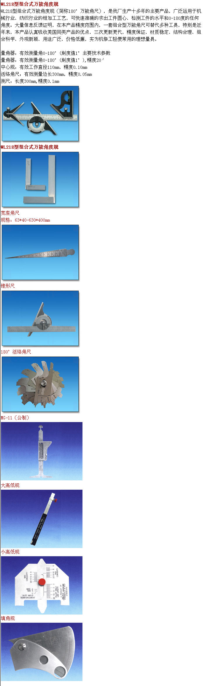

WL218型组合式万能角度规  q, {  r% ]; Y# h
http://www.chinaweld.net/proimg/2004814142448.jpg) t8 t* d3 m$ ?8 [
90°活络角尺( D! V/ X3 M% W. r4 t
http://www.chinaweld.net/proimg/2004814142651.jpg

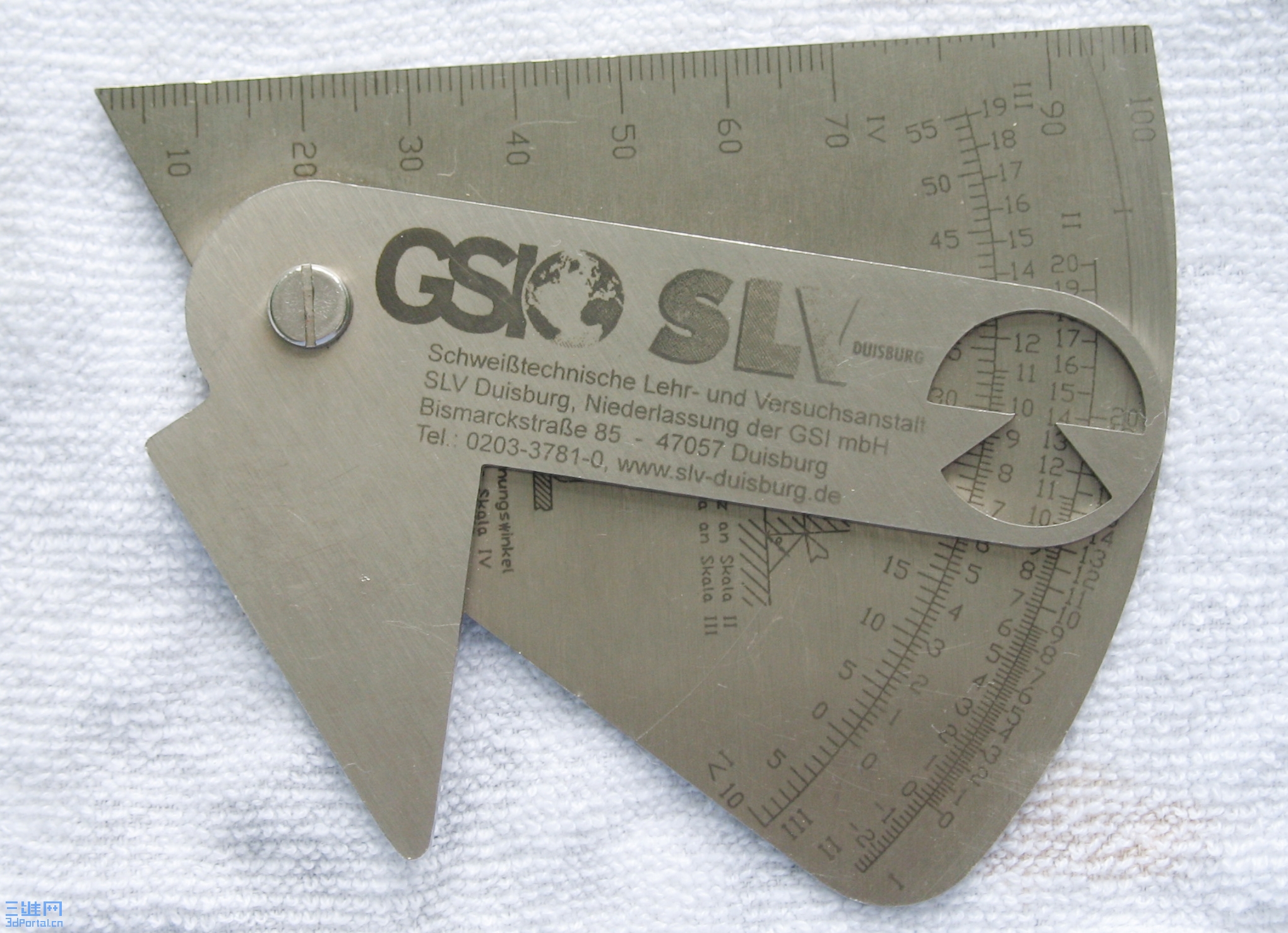

德国 SLV 的焊缝检测尺

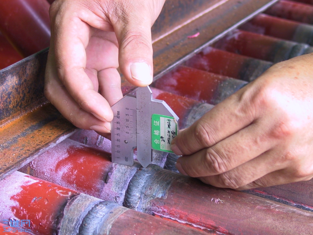

http://www.maihanji.com/bbs/filess/2006-9/1589_77.jpg* K8 |% N- C* U. R) H
" @) I; G2 K) j7 W
我找到的量焊缝余高的图片。$ R3 Q) c1 y- L  ?/ [. v

 楼主| 发表于 2006-11-21 00:24:39 | 显示全部楼层 来自: 中国广东深圳
另一种焊缝检测尺的使用图片。

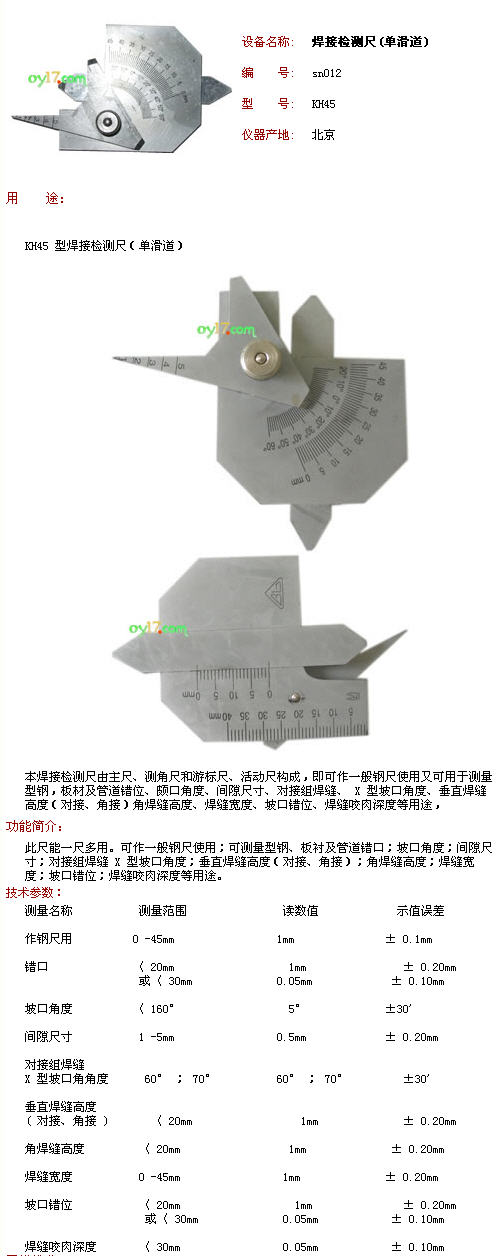

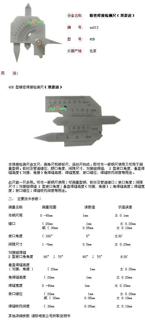

40型、60型焊接检验尺首家开发研制的新型产品,它是在30型焊接检验尺基础上,经过改型而成。它们比30型焊接检验尺,增加了测量功能、扩大了测量范围。可作检测钢结构、槽、箱、容器及管道等焊缝之用。是用于检测焊接工程的加工和焊缝外形的一种多功能工具。该尺选用优质钢材,精心加工而成,结构紧凑、小巧灵珑、使用方便。此尺能一尺多用。可作一般钢尺使用;可测量型钢、板衬及管道错口;坡口角度;间隙尺寸;对接组焊缝X型坡口角度;垂直焊缝高度(对接、角接);角焊缝高度;焊缝宽度;坡口错位;焊缝咬肉深度等用途。
. O: ~$ b( u8 ?
测量项目
范围
技术参数
检测工具
宽度
0-20mm
0.2
0.02游标卡尺
高度
0-12mm
0.2
塞尺、二级平尺
角焊缝焊脚宽度
0-20mm
0.2
塞尺、二级平尺
移动坡口角度
20° 30° 40° 50° 60 °70° 80°
±2°
±30'专用角度规
校核单边坡口角度
117.5-122.5
±30'
±10"万能角尺
坡口角度
45° 55° 60° 65°
±30'
±10"万能角尺
间隙尺寸
0.5-3.5mm
0.1
0.02游标卡尺
& v0 G6 T" v4 C& P; j9 R9 f3 ], d

万用量规  万用量规是检测铆制品的一种新型多功能量具,主要用于对压力容器和焊制管道的测量。检测的项目有棱角度、错边量、表面凹凸量、腐蚀坑深园弧曲率和平面直线度等。一把万用量规能代替近一百余块样板,具有携带方便、操作简单、量度数直观、数据真实、精确等特点;它是压力容器制造,检测和总裁理想的铆焊量具。  本产品采用马体不锈钢材料制造,刚性好、重量轻、结构新颖、造型美观。 WYG400-1800型量规: 1、 规格原理:外形尺寸:320*170*15;适用范围:周向棱角度¢400-¢1800;其余项目不限;基本原理:对应于一定园筒内径或外径固定弦弧长高为该直径的函数。表达式为H=F(¢), F, v  ?# \, x& X  u0 s+ q
