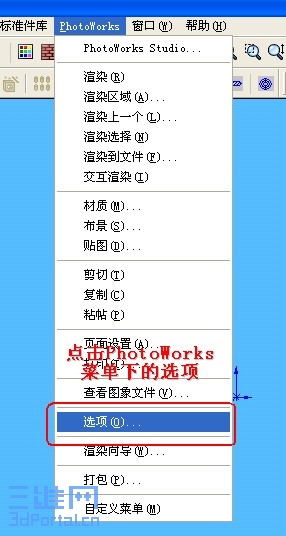

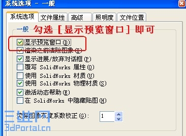

我用的是SW2006,用自带渲染插件,在做渲染的时侯,怎么没有预览框.SW2004都有呀!不知是这版本没有了,还是我的软件有问题?请高手指点.
发表于 2006-11-14 17:13:41 | 显示全部楼层 来自: 中国北京
渲染选项里面有设置吧!
发表于 2006-11-14 17:34:25 | 显示全部楼层 来自: 中国浙江台州
应该没有设置好,按下图设置即可.
