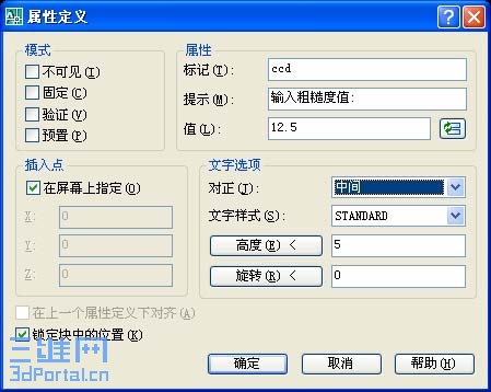

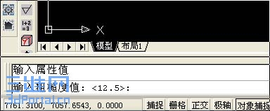

发表于 2006-11-14 21:17:38 | 显示全部楼层 来自: 中国吉林吉林市
既然是考试题,应该是基本的东西,定义块属性。
' U6 h. R# _; a: X$ |1、画好基本图形。
! N- a( T* Y% U: y, ~) r2、菜单绘图---块---定义属性,定义一个属性标记,放到图中需要的位置。
% m5 |1 _/ _" y5 W/ c1 o& I0 y+ ~' I3、把基本图形和属性标记,一同定义成块。3 M5 \; `0 `6 M; m) a, _% F
以后再插入这个块,就出现修改文字的提示,按需输入即可。9 L+ K8 l% U+ P3 r
下面是定义带属性的粗糙度符号的主要步骤截图,希望能帮你临阵磨枪。呵呵。
唐昕晨 + 3 应助
