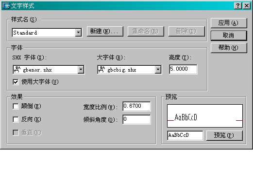

用AutoCAD2004打开dwg文件,显示字体找不到字体,替换后汉字成乱码,如何解决?

再换字体。

换的什么字体?试过gbcbig这个字体吗?我一般用它就可以了.

这个问题 老问题了 google一搜就看到了  主要是选中大字体$ m1 m3 r( Z3 |5 @  n4 |7 x2 F
你要实在不会 把cad的字体全部下载好  放在fonts下边  !
发表于 2006-11-14 22:03:09 | 显示全部楼层 来自: 中国湖北武汉
在格式菜单里选文字样式,照下面的改过,看行不。

主要是打开文件时,选择错了字体。国内用的字体一般为GBCBIG.不妨用此字体试一试。

谢谢各位帮忙,我选用gbcbig字体代替后可显示汉字,不过缺点是图纸默认的字体格式发生了变化,好在我只是看看图纸中的具体要求。
