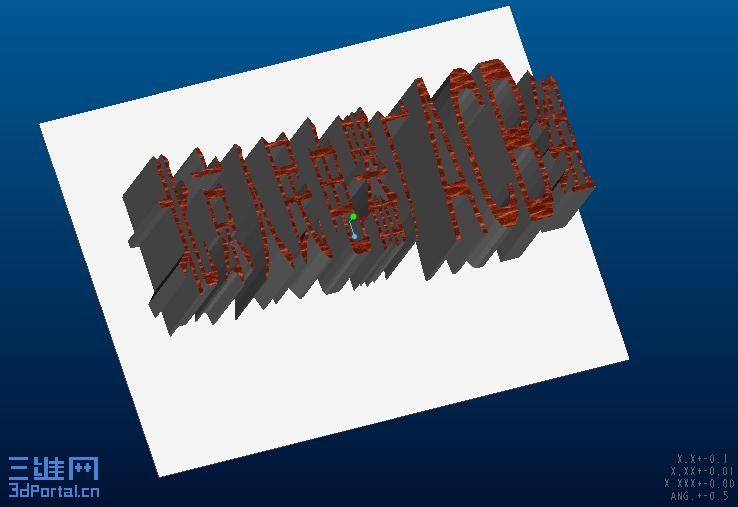

发表于 2006-11-14 20:00:25 | 显示全部楼层 来自: 中国浙江宁波
可以拉伸,但是某些字或者某些字使用某些字体的时候,可能会不能拉伸,因为会出现线条不完整的情况。4 F2 L0 r: s; N9 @

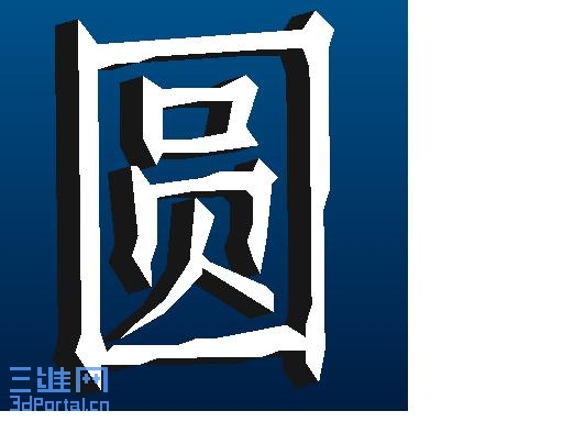

发表于 2006-11-14 22:07:09 | 显示全部楼层 来自: 中国浙江宁波
来个 圆 字,呵呵,好看么?
圆
