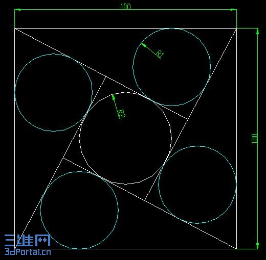

这样做不知是不是你要求的:  V/ C7 {. `/ R% s
1、先画一边长为100的正方形
3 b8 `% r8 V) i& m2、在正方形的中心画一要求半径的圆。我这里随便画了一下
* K# O: P$ k1 Y% t3、从正方形的各个顶点起画与中间圆相切的直线
: ]2 k6 q& m) q& n+ i4、将上步的各直线延伸分别相交即可! C. c3 @6 `9 u6 N
5、然后再画分别与中间圆、上一步所做的直线、正方形边长都相切的圆
% U; H. ]  y5 U% q$ e6、标注一下,外边四个圆的半径必是相等的,且外四小圆的半径随中间圆的半径大小而改变。

% [* K& j# z* s9 [" h2 b不是用约束相等,而是通过三相切来画圆,画好后自然就相等了

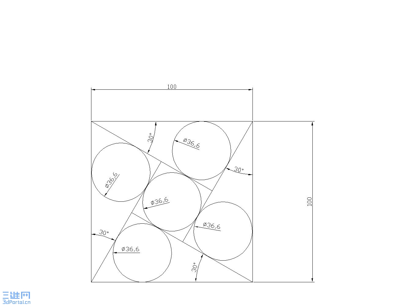

发表于 2006-11-19 01:08:03 | 显示全部楼层 来自: 土耳其
楼主的图有问题。
; Z! A8 }- C4 O/ _9 w  \- v1。按楼主的尺寸作出的图,小圆并不与大圆相切;& l' W& [8 m; g* [
2。如果要求小圆与大圆相切,那么五个圆必须相等;/ A9 b7 x, a- {
3。3楼的办法是正确的。
发表于 2006-11-19 03:54:39 | 显示全部楼层 来自: 中国广东梅州
看图
, z+ A, y& s$ L+ F9 n3 r( ^7 q应该是这样吧
