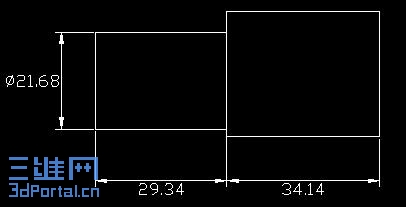

请问下面图片上的尺寸标注,在MASTERCAM91中如何设置才能使其数字都水平,且都居中。
1 w% Q7 U" ^7 w5 K9 \6 S* W( N还问一下21。68前的直径符号,请问那个直径符号怎么输进去?

随变找本MC的书,上面都有,书是最好的老师.2 |8 e: F+ f4 p
实在不想看书,那就把标注参数一个一个改,一定能找到答案的
6 F- O2 w: i- L& Z+ N关于直径符号,可以先画个圆,标注出直径,把修改参数的N改成Y,再把标准的直径符号复制过去就行了.

谢谢!!我现在在书上已经找到标直径的答案了,至于在MASTERCAM91中如何设置才能使其数字都水平还没不清楚怎么设置
发表于 2006-11-20 10:37:50 | 显示全部楼层 来自: 中国湖南湘潭
参数设置-尺寸文字-文字位置-(单向)
