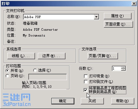

我用SW2007出图时,发现了一个问题,就是如果圆用中心线或点划线表示时,打印效果很差,曲线都成了折线,不知是我的打印机问题还是SW的问题,请指教。

设置问题
设置问题,打印时要设置高品质。

还有选项里的品质设置也有关系~~~~~~~~~~~
