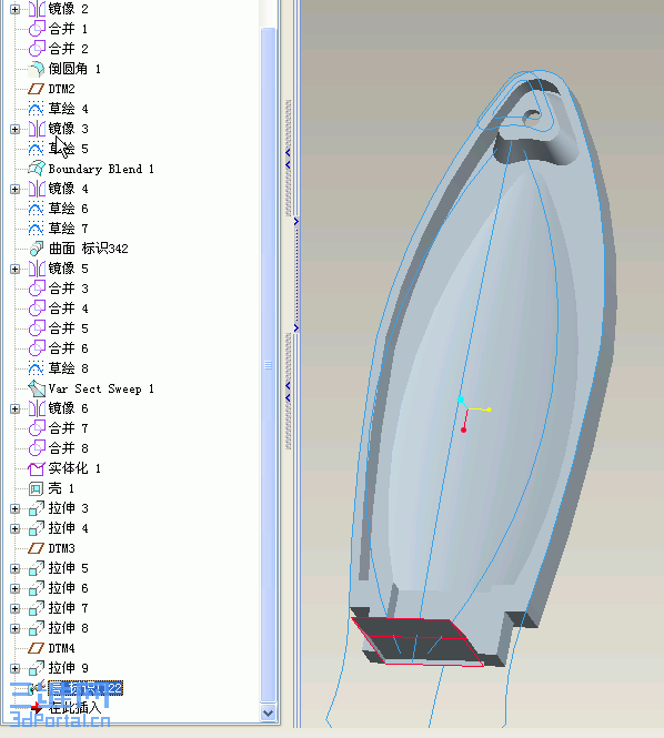

截图把图和目录树贴出来吧

确实如楼主所说,在两侧曲线处加入唇特征,显示有重叠特征,但在尾部平面处可作唇特征,我试过将两侧实体切除或长出,唇特征都失败,这可能跟你上面的镜像操作有关,还请高手指点。
 楼主| 发表于 2006-11-17 08:04:01 | 显示全部楼层 来自: 中国上海
前面的操作应该没有错,这是书上的一个例子,我按书上的步骤作过,结果还是一样

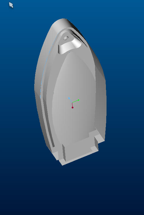

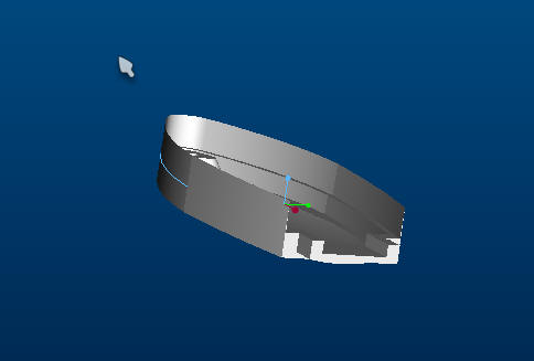

下载下来试了一下,可以做出唇特征,不过就是不知道是否符合LZ的要求。3 t- t/ v: c2 j) a. S1 ]; }
看图片,如果符合我就传PRT上来。. B( Z/ P9 f+ g8 j; C! h
