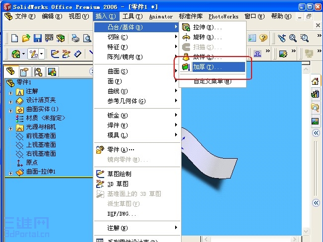

我在SW用两个曲面减切后,想将剩下的封闭曲面转成实体, SW中有没有像PRO的曲面变实体功能
发表于 2006-11-16 19:43:14 | 显示全部楼层 来自: 中国浙江台州
曲面特征经过加厚而成。) M- o! I) }2 e6 z" K, Q$ M/ V
插入-凸台/基体-加厚
发表于 2009-12-23 13:11:31 | 显示全部楼层 来自: 中国北京
这个方法不是很理想啊,出现交叉就不行!不是真正意义上变实体了
发表于 2009-12-23 13:22:58 | 显示全部楼层 来自: 中国山东威海
缝合 点选下边的 尝试转变为实体
