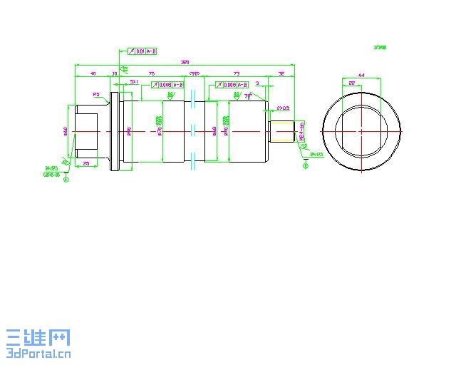

空心轴加工根据轴的要求可以采用锥堵,锥堵心轴,液性心轴等方法,各位大家能否谈谈这方面的心得?/ H, Y+ y* k5 G0 ]4 w! i' t

 楼主| 发表于 2006-11-17 09:53:11 | 显示全部楼层 来自: 中国江苏常州
原帖由 jijun12345678 于 2006-11-17 09:41 发表
6 ~5 \6 ?+ ~) g( G! l5 l' W抛砖引玉了。螺纹端加压板和螺母压紧工件。6 j/ K8 ^. P% V( |

也可以用中心架加工。机床厂有时用此法

用胀开心轴比较省力一点~!

涨胎加工空心轴比较好,我们做过一批澳大利亚电机长1200直径用的是涨胎效果比较不错

这样的零件我们厂加工多了,都是通过车床解决的,因为一般空口要求高点,里面的孔要求并不高,公差一般在0到+1,所以通过车加工完全可以解决。

我们厂采用数控车加工完内孔后,用上面的心轴(渗碳淬火),再上磨床磨外圆

偶觉得空心轴的加工要分类,比如:如果是薄壁件,他的加工工艺就会在直径的椭圆度上下功夫;% j& Y6 K4 O* Z; S! |) [2 Z; J
如果是细长轴,就会在大小头上下功夫;应该分门别类!

用涨胎,将空心轴放入涨胎后,涨胎在尾座的顶紧下外涨,比较实用.

除了上心轴,为了节省成本还可以采用镶闷盖的方法。不过,记得热处理时要把闷盖卸掉。

1.先以外圆定位,车内止口;2 }& g* t4 n7 s* _
2.再一内止口定位车外圆,
1 X/ M6 J1 X( Z2 w" k3.完成其他加工!

如果是空心工件加工外圆,它的加紧方式.主要考虑下面几个因素.& [2 F; [+ H; a5 Q+ r# P
1.内孔与 外圆同轴度要求高时,用液性塑料定心夹具.工件变形很小,适应精加工,加工余量少.* p, o7 C9 x& o2 v; i8 q
2.锥体定心夹具加紧力大,对薄壁工件有较大变形.多数用于半精加工,也可用于粗加工.同轴度精度最高可达到0.05.
( ~, t+ s& q2 Z  s2 S4 ?' n3.锥堵夹具适应荒孔定心加紧做粗加工用.
; a% l  x2 g+ W根据工件的具体结构与精度要求,灵活应用就会取得理想效果.

* h; m; R# U! L8 I  B; j6 y9 J# V是指具有涨开定心加紧的夹具.

许多教材上面有他的原理与设计方法,很少有现成的图纸,这是因为每个零件的夹具是不同的,即便有图纸也只能做参考.您可以根据您的零件自己设计,如有困难再与我联系.

在一些厂家,我都没有看到液性塑料定心夹具,我认为,只有批量大,会用的较多
. N( }+ h* k, }& q5 y而锥堵和锥堵心轴使用的注意点:中途不得更换或拆卸,直到精加工完各处加工面,不再使用中心孔时方能拆卸。
" [( ~  B- Q) e& z5 f  n锥度心轴使用时,则需缩小孔的加工公差,当然在数控机床流行的今天,则完全可以得到控制,用锥度心轴也不失为一种好办法,主要还是方便。

液性塑料弹性夹具是一种高精度,快速夹具,更适应薄壁工件的加工.他可以有效的降低变形.
