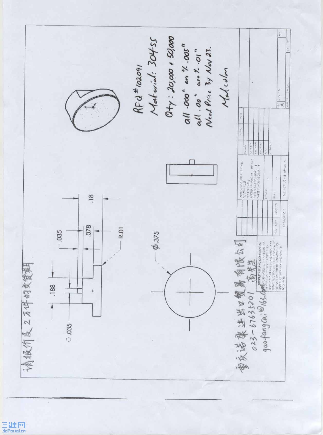

最近遇到一麻烦事情。一零件不知道哪里能加工。
4 t! a6 d  `, R7 A
8 Q: A8 n5 A, k1 i/ A" U- B- q该零件见付图。难点在于如何装夹,还有就是尖端的小于1毫米台阶如何加工?

是什么材料的阿
8 S8 t$ g; p0 o' g6 ?打算怎么加工
发表于 2006-11-17 11:38:46 | 显示全部楼层 来自: 中国北京
材料图纸上有:304SS  ;小台阶可以用铣床铣出来 要做个专用工装卡住

发表于 2006-11-17 11:41:03 | 显示全部楼层 来自: 中国上海
建议你去找座仪器仪表的  他们的工具齐全  一般的机床 夹具能做出来但 精度也难以达到

4楼你没仔细看,其实零件的精度要求很低。其单位为英寸
+ u; W' y5 C. D+ Q9 m7 [3 h9 a但要想效率高就最好去找干仪表类零件的单位;建议除两边台阶其余用仪表车一次装夹干出来后切断,对了确切的说是先干小头再干大头后切断,如果干反了还没等你切断,刀就把那小的台阶给顶弯了;然后上铣床铣,夹具分两部分组成:下面随便找块铁板让车工在上边车一沉孔,深不要超过。067英寸,孔径比零件的最大外径大0。02——0。05mm(图上没有对称要求,但也不能太大了,说不过去啊),然后在孔的外面干两个螺纹孔M6或M8都行但要和孔的直径180度对称,下半部分OK;上半部分平面图与草帽相同,实在不知道就买顶草帽叫同事带上,你从正面看给草帽画一平面图即可,(同事就不要画上了,他/她在本付夹具中没有半点作用,呵呵),然后在“草帽”的最高平面的中心钻一孔(让开中间的小圆凸台),“草帽”两边台阶干两通孔(注意要与下半部分的螺纹孔位置相同,孔径比螺纹外径大1mm,对了还有“草帽”宽小于。188英寸,高小于。078英寸。完全OK

使用走心数控车床应该不难做吧,使用%%C10的棒料车,铣面也一次做完,倒是割刀毛刺允许多少需要协商一下。
