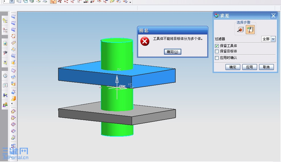

[讨论] UG的实体差错误是否UG的BUG
发表于 2006-11-17 11:59:14 | 显示全部楼层 |阅读模式 来自: 中国广东深圳
      当UG实体差时,目标体产生两个以上的不连续实体,差将不能成功,不知这个是不是UG的BUG,,,,,,,,要是,UG就太晕了
- z; A8 Q$ p3 v2 e/ \4 u$ z% ^            这种情况在SW却能成功分割。: H$ |  H5 K+ {
          如图,目标体选项圆柱;工具体选两方块
发表于 2006-11-17 12:13:20 | 显示全部楼层 来自: 中国河北保定
可以运算的,不过只能一个一个进行,而且运算之后就去掉参数了,楼主。
 楼主| 发表于 2006-11-17 13:30:38 | 显示全部楼层 来自: 中国广东深圳
我碰到一个目标体对一个工具体作差运算,如果设为保留工具体就不行,不保留就行,这种情况来说也是不好。。。。。
