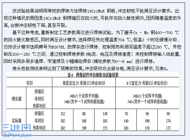

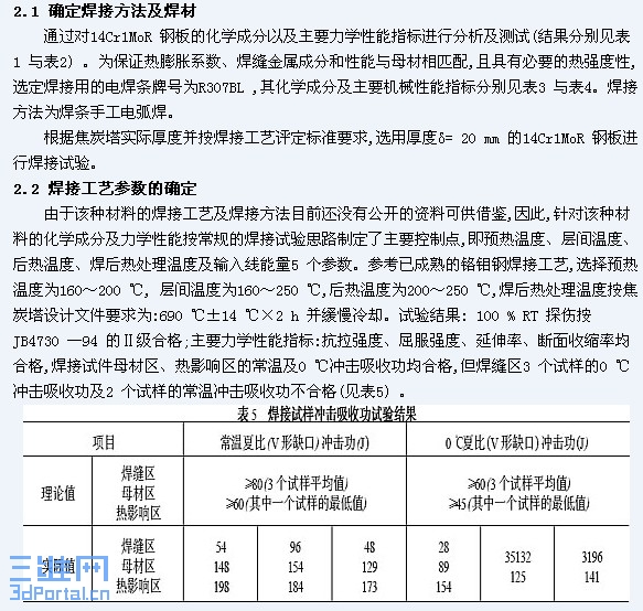

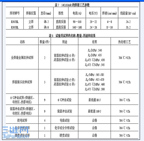

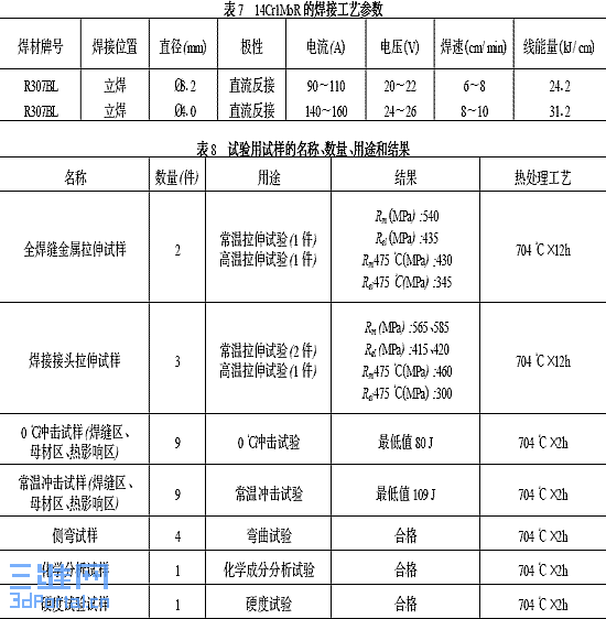

有谁做过14Cr1MoR焊接工艺评定,焊缝,热影响区的硬度能达到多少,焊后是否应控制冷却速度,不进行后热有什么危害.$ B3 P! J# O, p6 O% ^
焊后热处理工艺如何制定,查资料该材质有回火脆性,温度应定到多少,保温时间如何制定,升温降温速度快有什么坏处,( W4 M8 ~- m( p1 Q9 Z3 d& p
我现在正在进行该材质的焊接工艺评定,性能不理想,希望能得到专家的指点,我QQ51012723,有兴趣的可以和我交流

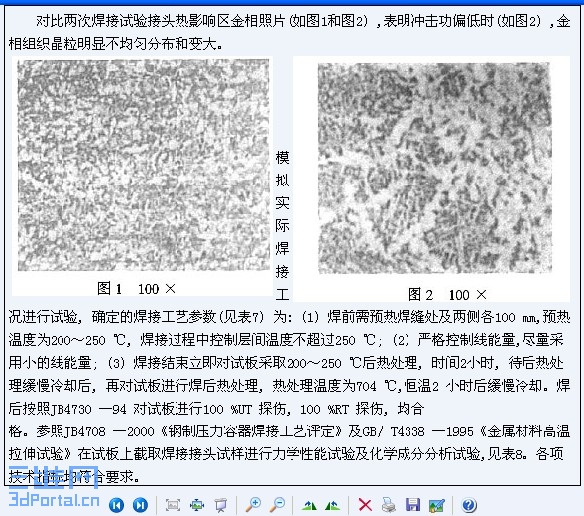

 楼主| 发表于 2006-11-17 20:20:40 | 显示全部楼层 来自: 中国黑龙江哈尔滨
谢谢,看了,没有硬度值,而且搞不清为什么做拉伸的试样要保温那么长时间,实际产品是2h4 k1 [; {) w/ o2 L, Q
因为以前Cr-Mo钢做的少,这方面的经验不足,现在试样断在焊缝处了,想分析是焊接工艺影响还是热处理影响,所以问了上述问题,还请专家指点。
