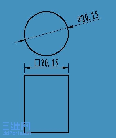

本人在使用AUTOCAD2007中,发现标注时直径符号,只有宋体能显示出来,其它字体显示的都是方框(没有每一种字体试过去,但主要几程试过了),直接用直径标注时能显示,但自己打进去就不能了。用的是长仿宋,0.67,仿宋GB2313。

没太明白楼主意思,是直接用直径标注时都能显示,然后自己修改时就只有宋体显示吗?* e# H2 E$ j* h3 I/ z+ N2 V( D
自己打的是"%%C20.15“吗。

请把标注字体设置成:罗马字体,即:字体设计使用输入R,选后面为d的字体即可,
' x" }: K2 ]9 D) K' Y" o/ v4 G汉字输入设计成仿宋GB的即可

楼主用ISOCP3号字体试试,汉字还是用宋体字

不要输入%%C,修改尺寸的前缀,加上{/fgdt;n},即可显示!

 楼主| 发表于 2006-11-20 14:46:44 | 显示全部楼层 来自: 中国浙江杭州
原帖由 blackbird 于 2006-11-17 17:40 发表& n) t3 {; l* A( c4 Z3 i
5 w/ x( w& H8 B自己打的是"%%C20.15“吗。
6 w/ i6 n1 Y6 N8 t7 V$ l# W8 ]
1 d, w$ L1 u3 E  s
8 {. N1 ?3 c" i* c: {8 m: s% ?2 o是的

不知道楼主都试验过哪几个版本,我用过的各个版本都这样,习惯了。9 y8 b5 N8 @7 ?+ J- K
想要符号和汉字同时出现,又不想用两种字体,就用宋体,宽度系数0.8。如果没有汉字的情况下,以前的txt单线体也没什么不好的。CAD又不是文字编辑软件,有能显示符号的字体就行了。, c. c  D9 v  l- q! d/ Y6 t

楼主意思不太明白。如果不是直径标的话。想要Φ的话.可以加%%c或者定义一标注样式.都行.好像字体没有关系.

& E+ T6 ^- J+ ^/ u1 W+ O) |. Y$ Z加%%C也不行的

改为TXT格式你试一下

可能是该字体不支持符号标注!

你可以用这个""ddedit"修改尺寸,然后输入“%%C0.67”即可
