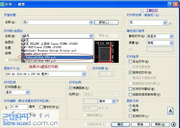

有些朋友想把CAD图保存为JPG格式,有人说用JPGOUT命令或“ 文件-----输出-----保存为WMF或BMP格式----然后再改为JPG格式。但是这种方式成的图片放大后简直不堪入目。
! M2 y. |; S/ W/ zWMF格式呢又不能消隐着色。5 A9 X" K7 w2 l6 h! X. S
其实方法很简单就可以做到高像素的图片:(cad2006为例)
) ?5 ?. g9 a1 E) O) O& G: p1 o' f打印-----如图选择打印机名----其他设置就跟打印一样的了-----确定----保存(
! N0 T( q$ P/ P# P1 j' o% m" D7 U0 r& M& J7 {" A: F7 @% |6 i0 w/ l
[ 本帖最后由 wsj249201 于 2008-5-24 10:11 编辑 ]
blackbird + 5 奖励

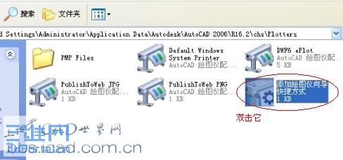

 楼主| 发表于 2006-11-17 16:45:35 | 显示全部楼层 来自: 中国山东济宁
如果没有这个虚拟打印机
# ?( c7 l6 t4 f* [. X& N" `0 t4 {
跟我来添加: 以2006为例,其他版本类似。& e5 I0 k4 c, ]# o2 h2 c
文件-----绘图仪管理器-----出现如下图

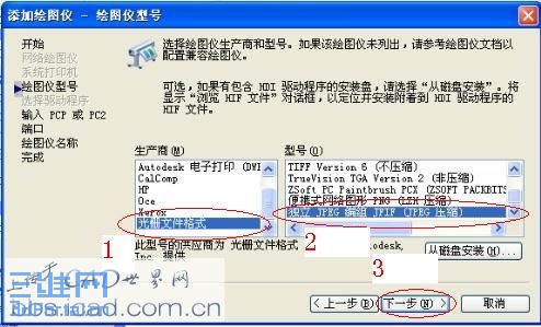

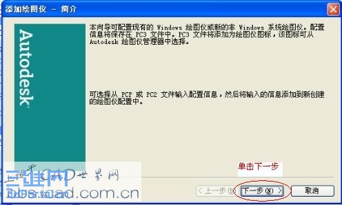

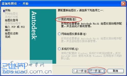

 楼主| 发表于 2006-11-17 16:46:50 | 显示全部楼层 来自: 中国山东济宁
照图操作:到最后下一步----下一步-----完成     OK啦。

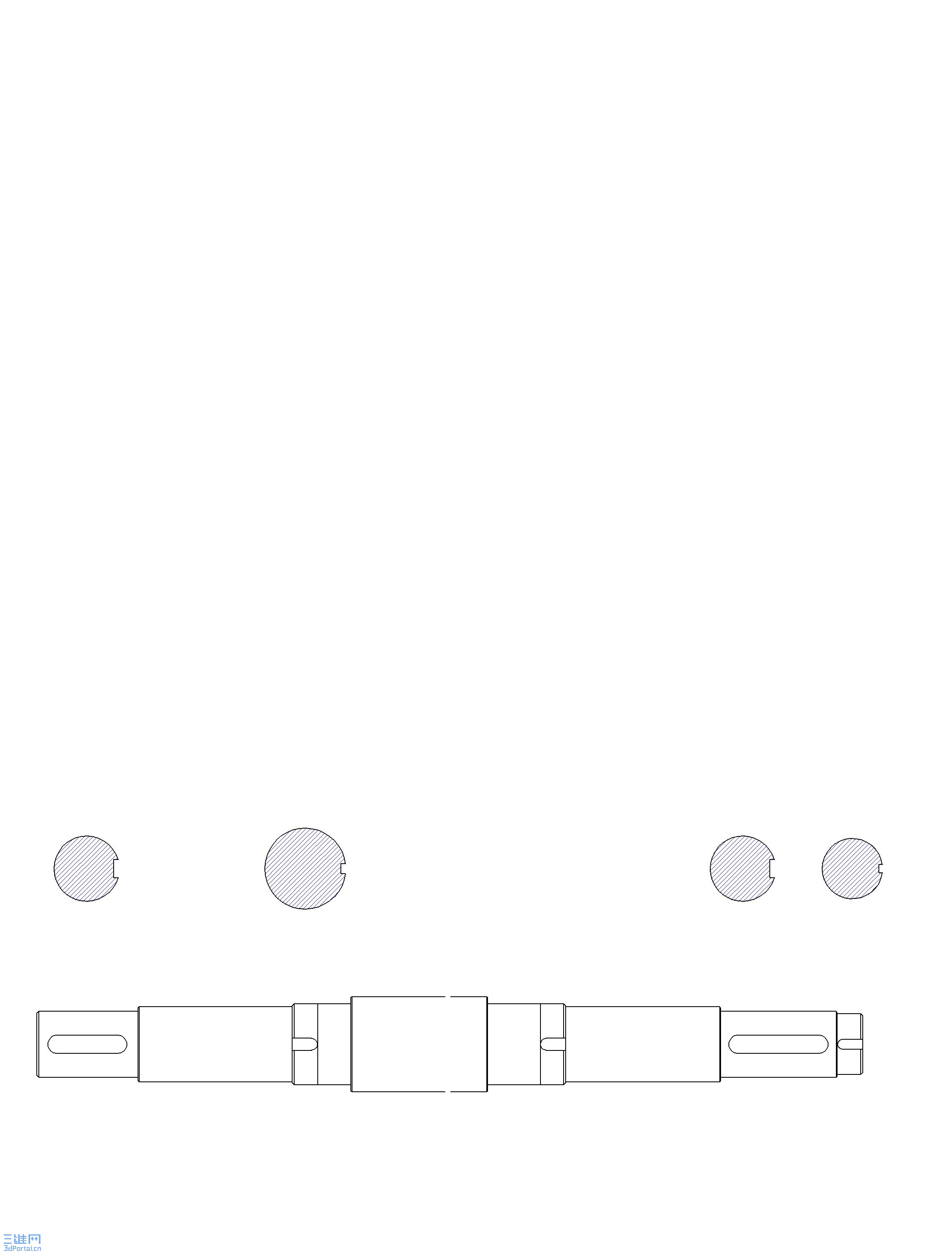

谢谢,可是我存的怎么少了很多东西,原来的尺寸线,都没了?

楼主:8 c! K: O& t$ U) c- i& |) l2 s
打出来的数字放大和模糊啊,能有什么办法改变啊?
