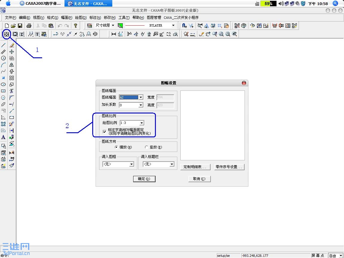

[讨论] CAXA2007的字体在A1,2,3,4图里用默认,还是自动改
发表于 2006-11-17 18:20:29 | 显示全部楼层 |阅读模式 来自: 中国辽宁鞍山
达到最佳效果
发表于 2006-11-17 21:51:39 | 显示全部楼层 来自: 中国江苏无锡
什么意思,具体给个例子,问题我不明白。
 楼主| 发表于 2006-11-18 18:20:13 | 显示全部楼层 来自: 中国辽宁鞍山
就是我用A3图,比例1:3,字高是3.5,假如我把比例改为1:6,字高会不会自动调整,要是不自动,会很麻烦
发表于 2006-11-20 23:19:41 | 显示全部楼层 来自: 中国江苏无锡
看看图片,从2005到2007都是在这,以下版本请看看幅面里的选项
