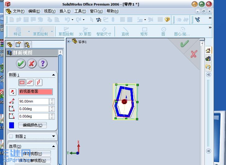

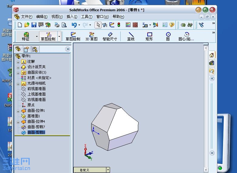

两曲面减切后,封闭去面怎么变成实体呀!+ X; w/ c' m: e4 t2 g) C$ h4 {
我用加厚,还是不行呀!无论怎么样中间有空的部分!

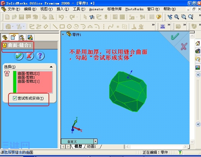

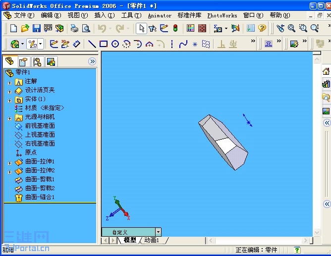

使用曲面缝合工具,勾起尝试形成实体.
