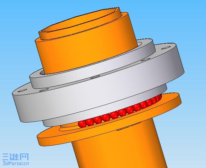

第一次遇到这种结构,在装配时发现以下问题无法解决,不知道有人碰到过吗?你们是怎么解决的?还请高手指教!7 m0 M; Y* r5 O

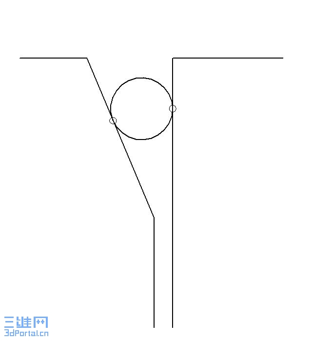

1、如下图1,中间是一个圆柱体,外面是一个带倒角的圆柱体,在所形成的三角空域中放置滚珠当轴承使,上面用调整螺母来调整轴承的松紧度。理论上滚珠应当与其余三个实体同时相切,但在做装配时发现倒角所形成的圆锥面作相切约束时不可选,不知道为什么?
( I* Y+ J5 u& t/ Z6 q+ v( w! c2、如下图2,沿周圈放置滚珠,当滚珠超过两个时如何控制第三(第n+1个、n=>2)个在你所想要放置到的某个滚珠的左侧或右侧?(三个相切约束不能确定)8 {  l: u+ L0 m# O8 O7 F4 P5 v
3、如下图2,当滚珠有N个时,如何快速的将滚珠组成装配?(如果有100个,一个一个的装岂不累死!)(阵列装配得在某个零件上有阵列特征,而图示的结构中没有阵列特征)
图1

可以做一个辅助阵列特征,装配时选阵列特征就可以了、
5 r4 P' b+ r  S/ t9 l" T( Q& y; p装配关系我用相切,和辅助面,参考平面搞定它
