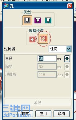

请教NX4.0中可以做通孔么?
发表于 2006-11-18 12:58:22 | 显示全部楼层 来自: 中国浙江温州
可以的,看图,选择贯穿全部对象

发表于 2006-11-20 19:16:26 | 显示全部楼层 来自: 中国浙江温州
我发贴快了点,用孔命令也一样的,如图,选择了放置面,再选通过面就行
发表于 2006-11-20 19:47:25 | 显示全部楼层 来自: 中国上海
打孔的时候,先点打孔的面,再点要打穿的面,打出来的就是通孔
