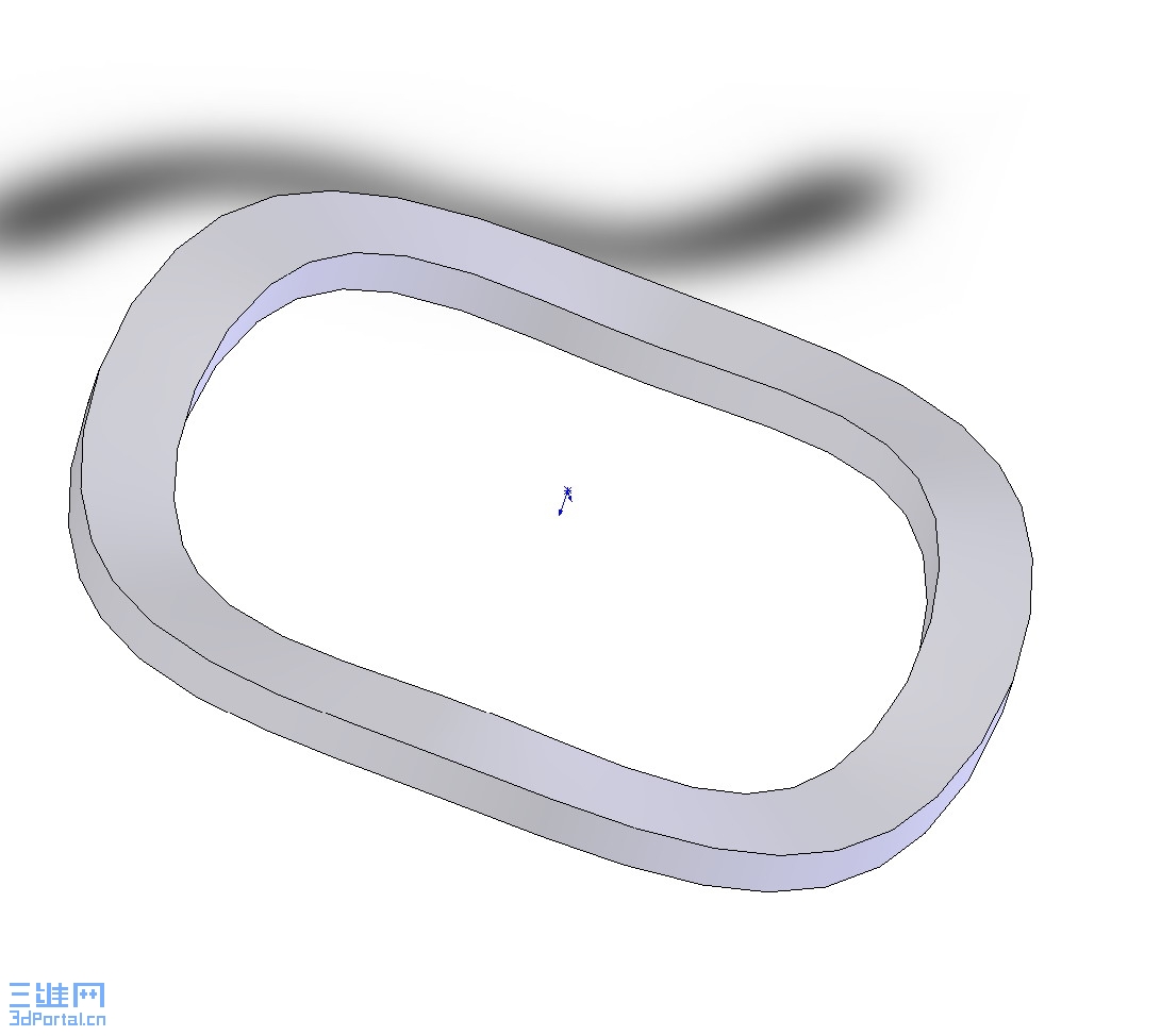

发表于 2006-11-18 18:04:42 | 显示全部楼层 来自: 中国广东佛山
不知是否这样
楼主,因欠草图,不明白你意图,不知下面的图对不对,请高手指教。
3 `5 E" V( M: A( Z( p4 W- p- z
% \! l" |1 G( G" ]* c  [[ 本帖最后由 fspada 于 2006-11-18 18:31 编辑 ]
发表于 2006-11-18 18:26:25 | 显示全部楼层 来自: 中国广东佛山
不好意思,本来是想上传图的,用错软件。

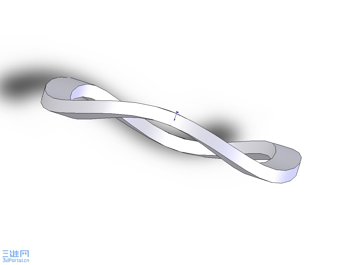

发表于 2006-11-19 19:00:26 | 显示全部楼层 来自: 中国辽宁鞍山
我刚做的,不知你说的是不是这个
我刚做的,不知你说的是不是这个
波形弹簧.rar
50.23 KB, 下载次数: 33
波形弹簧
发表于 2006-11-19 20:48:42 | 显示全部楼层 来自: 中国辽宁鞍山
对不起,刚才做的波形弹簧有点问题,又重作了一个
波形弹簧.rar
122.88 KB, 下载次数: 49
波形弹簧
发表于 2006-11-20 12:14:09 | 显示全部楼层 来自: 中国上海
我做的波形垫,不知道是不是你想要的
波形垫.rar
71.78 KB, 下载次数: 42
 楼主| 发表于 2006-11-20 16:33:37 | 显示全部楼层 来自: 中国浙江舟山
楼上的看起来不怎么对,我自己做出的也是那样) _4 J# |9 A" f% _$ L
还是先感谢各位了,我先把PART下载了去研究下看能不能做出来5 K! a7 P0 I. r. [  D4 y* y5 W" b
呵呵!
 楼主| 发表于 2006-11-20 16:36:02 | 显示全部楼层 来自: 中国浙江舟山
非常感谢2楼提供图片,不过不是我想要的弹垫,你的好像是弹簧样子. x( ]8 d9 L& b/ d7 N
不过在此还是非常感谢你!呵呵
