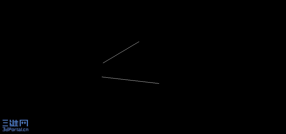

[已解决] 一个相交线的绘制命令
发表于 2006-11-19 09:48:54 | 显示全部楼层 |阅读模式 来自: 中国湖北随州
如图所示,在CAD里面好像有一个命令能够直接让这两条线相交,请各位帮助解答一下,谢谢了
发表于 2006-11-19 10:17:00 | 显示全部楼层 来自: 中国辽宁抚顺
导角。距离或半径设为0
blackbird + 3 应助
发表于 2006-11-19 12:26:05 | 显示全部楼层 来自: 中国广西南宁
除了楼上讲的,还有倒圆,半径设为0
blackbird + 3 应助
发表于 2006-11-19 13:31:32 | 显示全部楼层 来自: 中国浙江温州
命令:EX-->ENTER-->再ENTER9 d+ Q! o) d2 a" x, W% A+ b, V; w
然后选线 就OK了
blackbird + 3 应助
发表于 2006-11-19 14:46:30 | 显示全部楼层 来自: 中国上海
楼上说的就是extend 延伸命令 最常用的!!
发表于 2006-11-20 09:48:36 | 显示全部楼层 来自: 中国山东济南
edgemode 设置新值为1 然后用extend命令即可
blackbird + 3 应助
发表于 2006-11-20 10:06:21 | 显示全部楼层 来自: 中国河北保定
http://3dportal.cn/discuz/viewth ... &extra=page%3D1,看看这个贴子,里面已经有了。
blackbird + 3 应助
 楼主| 发表于 2006-11-20 10:53:52 | 显示全部楼层 来自: 中国湖北随州
谢谢各位的热心帮助,我的问题总算解决了
