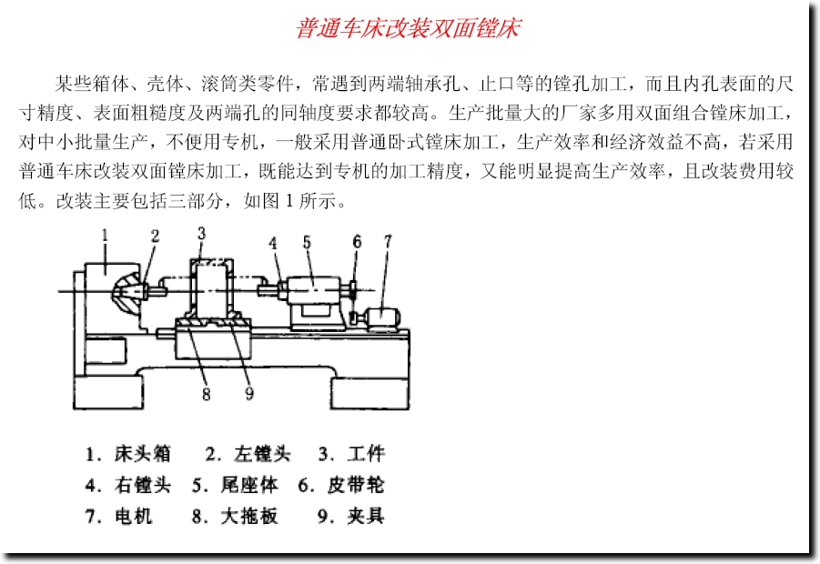

发表于 2006-12-3 09:20:15 | 显示全部楼层 来自: 中国浙江金华
车床加工孔,最多用的是镗孔, 比如普车该双面镗,我就改制过一台。
' K3 C. o+ X7 G 1.JPG " Z/ G! c4 e8 k8 i" _  R; B7 V. ^! [/ L
9 x0 y4 S! D4 D/ u( T1 H[ 本帖最后由 虎强 于 2009-1-3 12:40 编辑 ]
普通车床改装双面镗床.rar
26.29 KB, 下载次数: 30
发表于 2007-2-4 15:20:36 | 显示全部楼层 来自: 中国浙江杭州
改钻床无必要,8楼的改造到是很有意义

发表于 2007-3-20 21:36:31 | 显示全部楼层 来自: 中国福建三明
八楼的资料是不错,不然还不懂有这种改法
