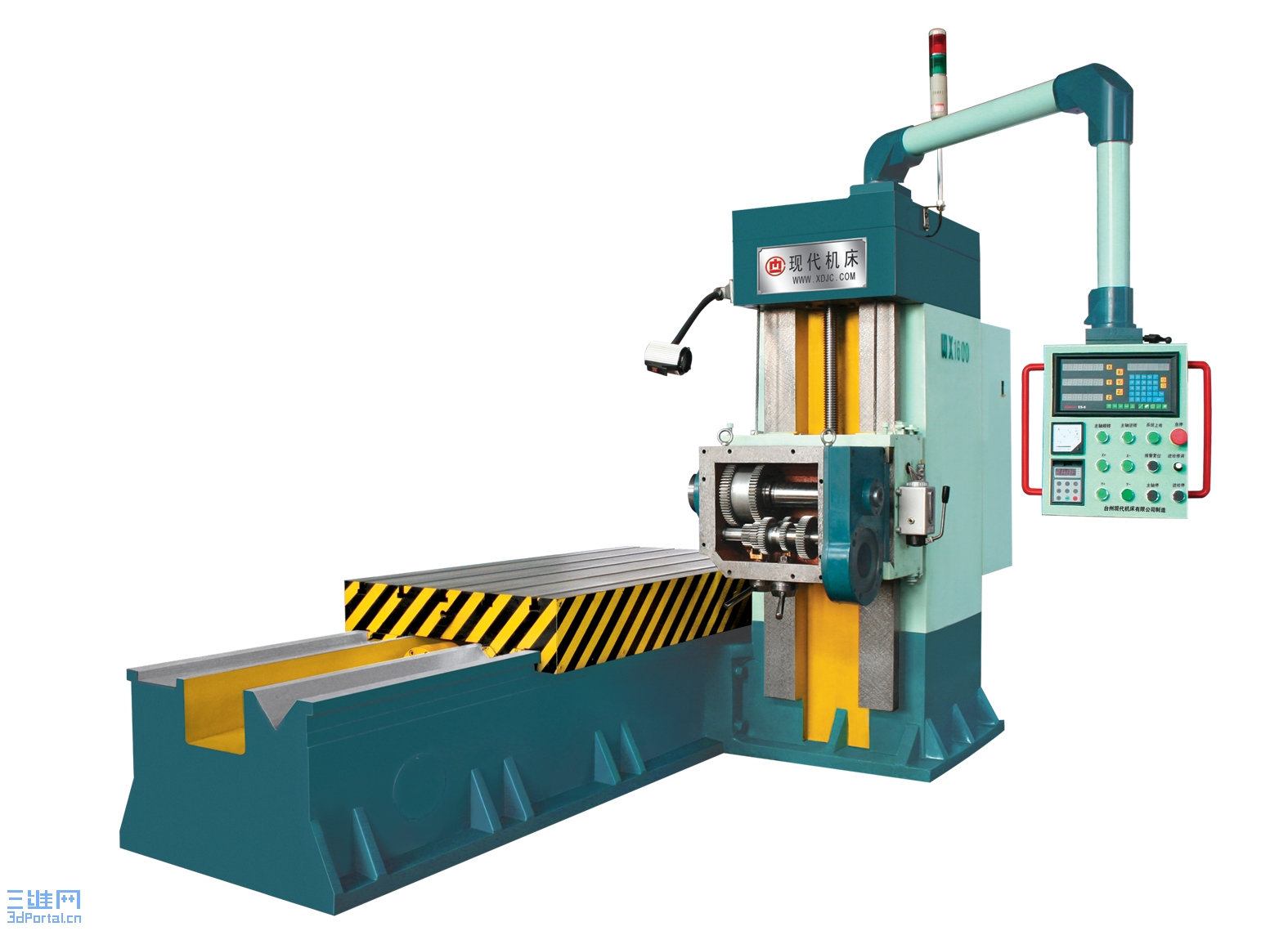

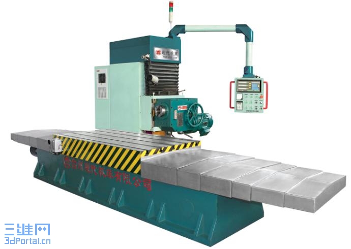

我设计的卧式平面铣床已面世了,欢迎大家提出宝贵的意见.

台州现代机床有限公司,看起来不错嘛。
发表于 2006-11-19 17:07:23 | 显示全部楼层 来自: 中国天津
看起来不错~
* L. o- F, S' u1 N   你设计的什么部分?
发表于 2006-11-19 18:16:05 | 显示全部楼层 来自: 中国湖北
祝贺!最好介绍一下它的特性,特别是与其他铣床不同之处。

 楼主| 发表于 2006-11-19 18:55:46 | 显示全部楼层 来自: 中国浙江宁波
感谢大家
感谢大家对我的支持!, @" n/ g( y: p( U- L# W4 o5 D0 R
这机床全是由我一笔笔设计出来的." S& `( [. w2 f
此机特别之外在于实用,刚性好,主轴箱出力大,精度高.我的邮箱是xiandai@yeah.net.如有兴趣,可以向我们公司索取样本,样本上有内部结构图.当然,我们网站上也有,www.xdjc.com.

不错。工作台部分比较安全。

 楼主| 发表于 2006-11-24 09:04:17 | 显示全部楼层 来自: 中国浙江宁波
此平面铣床的设计思路
再次谢谢大家对的设计的肯定.我主要从事机床设计和管理方面的工作.当初设计这台机床的总的思想是刚性好,精度高,切削能力强.一台机床的关键点是主轴箱,好比人的心脏一样.我共设计了同样外形不同传动链的主轴箱四件,并考机,最后发现现在用的主轴箱出力最大.直径315的刀盘,铣HT250,吃刀12mm,整机的动,静刚度很好.这台机床,我落笔不到10天,每天6小时计算.但脑中方案已有一年,呵.我还考虑此机的多用性,除了铣削,还能镗孔,镗孔精度可接近T68.当然,我在设计中还考虑了此机的扩展性,可以换电机可转为数控.此机的设计突破点是导轨面组合地可以,还有进给轴丝杠轴承组合合理.谢谢,我随时接受大家指正.
发表于 2006-11-24 16:03:24 | 显示全部楼层 来自: 中国江苏泰州
这种铣床在我们也叫端面铣,应用范围不算太大.
