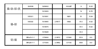

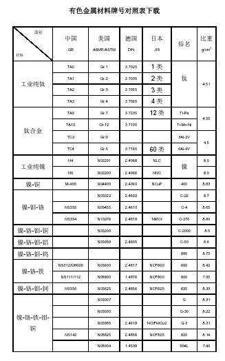

[分享] 各国有色金属材料牌号对照表(PDF)
发表于 2006-11-19 22:50:34 | 显示全部楼层 |阅读模式 来自: 中国山东烟台
刚才搜索一下论坛竟然还没有这样的资料,传来大家用用。
各国有色金属材料牌号对照表.rar
36.07 KB, 下载次数: 131
发表于 2007-7-22 11:14:45 | 显示全部楼层 来自: 中国广东佛山
内容如下,方便会员查看!
