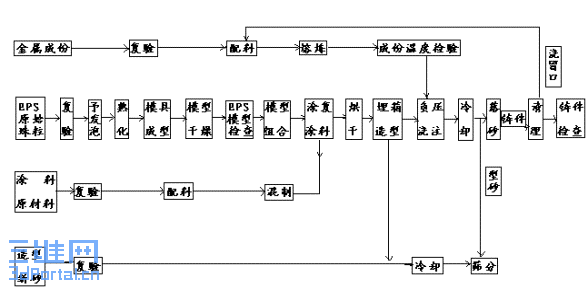

四、消失模铸造的工艺流程
' Z' e& d9 s) I3 Q9 u五、消失模铸造的分类 8 L& [: ~# z' Y0 U  L" C- O
