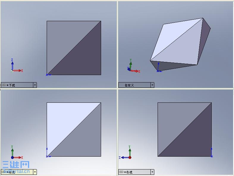

是一个正方体缺一个角么
 楼主| 发表于 2006-11-20 15:02:05 | 显示全部楼层 来自: 中国安徽宿州
发表于 2006-11-20 15:30:32 | 显示全部楼层 来自: 中国广东广州
是正方体上 屑了两个角  类似个锥体吧

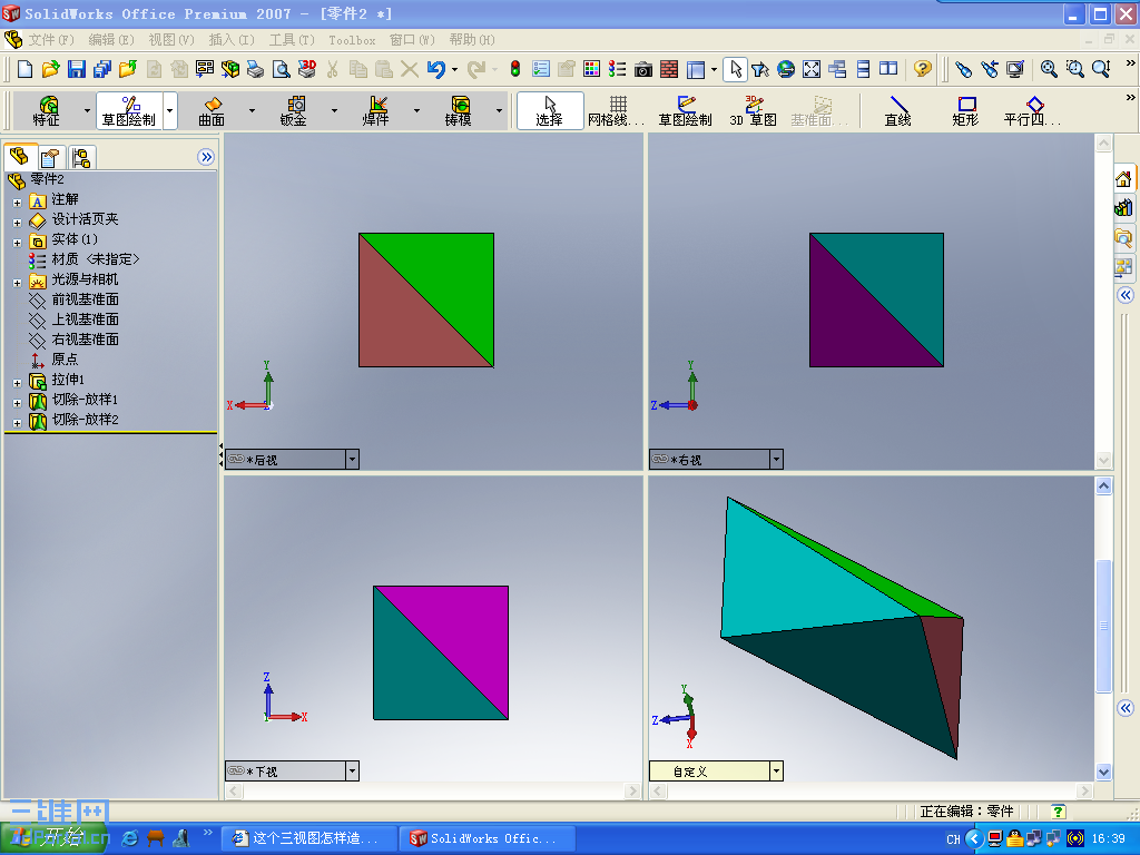

发表于 2006-11-20 16:49:41 | 显示全部楼层 来自: 中国北京
我画出来了,大家搂搂吧!
是个这玩意儿2007SP0.rar
26.14 KB, 下载次数: 15
发表于 2006-11-20 17:03:23 | 显示全部楼层 来自: 中国北京
楼主要画的是这个吗?
不知楼主用电子图板画的是不是这个模型

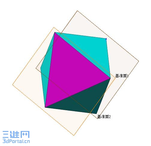

发表于 2006-11-21 12:46:28 | 显示全部楼层 来自: 中国湖南邵阳
原帖由 wind211314 于 2006-11-21 11:03 发表
0 w4 ^$ g- \2 I, U- f# g看不懂亚,+ m) j7 A9 g3 \& n- B# k2 I
到底是什么?
) r+ M3 o! r" L! k' {立方体裁掉两个带三条边的大角。请看图。

发表于 2006-11-21 16:46:01 | 显示全部楼层 来自: 中国浙江杭州
呵呵,没有不正确,只能说明根据这个三视可以做出很多种三维PART而已
