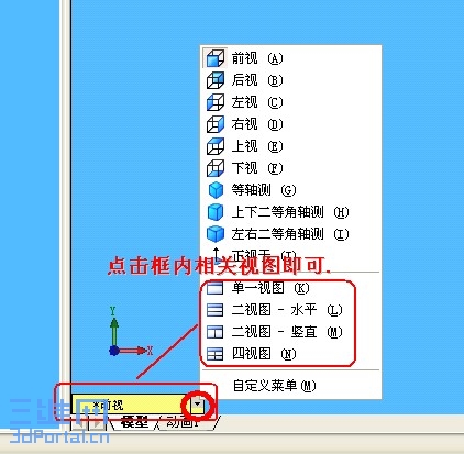

我看到别人在一个操作界面同时打开4个视口,这个在CAD里面我会,但在SW里面不知道怎样做到,请各位高手指点一下,谢了
发表于 2006-11-20 19:21:14 | 显示全部楼层 来自: 中国浙江台州
如下图。

请问版主用的SW什么版本,我用2005是不是没有这个命令
发表于 2006-11-22 16:59:23 | 显示全部楼层 来自: 中国浙江杭州
绘图区域的右上角和左下角,应该有这个东西吧,鼠标移动到这个位置会如图所示,然后双击或者拖动都可以
发表于 2006-11-22 19:45:25 | 显示全部楼层 来自: 中国黑龙江哈尔滨
对呀,这个操作应该很简单,不分哪个版本吧

8#你的理解是一个窗口同时打开四个不同的文件,而1#说的是在一个窗口同时显示一个零件的四个不同视图
