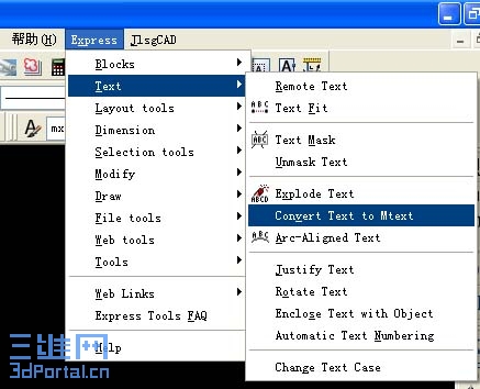

发表于 2006-11-21 20:17:37 | 显示全部楼层 来自: 中国吉林吉林市
原帖由 守望爱情 于 2006-11-21 11:53 发表3 @5 r/ M1 _3 N6 ?0 v
如果是多行文字编辑器下,拷出来就行,如果是单行文字就很不好整了,我也遇到过类似单行文字的情况,还是没有找到更方便快捷的方法
8 |) z! e0 X3 o# w! M5 _7 g9 i4 o
+ q& a- ~5 K) S8 p- z
选中所有的单行文本,用菜单Express-----text-------Convert Text to Mtext,就可以转换成多行文字,再copy到文字编辑软件里就行了。
6 r0 y+ j( ]+ L: O; B6 ]# I. H2 V低版本的Bonus菜单里有没有,我忘了。
发表于 2009-10-15 14:20:29 | 显示全部楼层 来自: 中国广东广州
菜单Express是不是要另外安装,楼上的兄弟用的是哪个版本的CAD?
