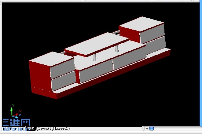

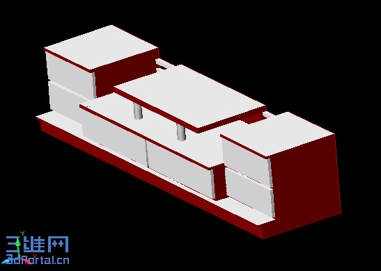

前几年设计的“六斗电视台柜”,2400X600X520。

角度1
角度1
六斗电视台柜2
六斗电视台柜2

怎么画的!解释解释呢!怎么样画的过程!

呵呵,外形落伍了,再改进一下撒

这个电视台柜比较实用,六个斗打开后,其内深度尺寸145,可将140X200的书横立放置,方便一眼看到所有的书名。也可放工具及其他。
3 I/ l# k  P* P- s2 U4 e9 k8 k; s$ m用Aotucad三维画的,先将棕色拉出柜体,表皮白色只拉伸0.3的高度就行了。
