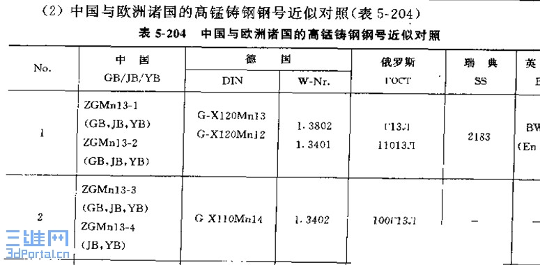

 楼主| 发表于 2006-11-25 22:29:23 | 显示全部楼层 来自: 中国上海
楼上的兄弟,难道X12Mn=G-X120Mn?能否提供依据,谢谢。

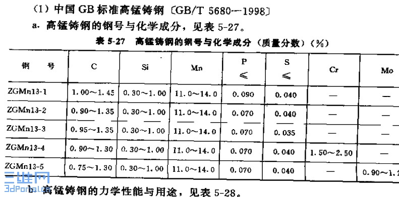

发表于 2007-2-1 17:10:13 | 显示全部楼层 来自: 中国河北保定
数据来源材料手册
原帖由 schjie 于 2006-11-25 22:29 发表' F) Q# @: v8 d) Y+ t/ U! p
. L- n1 R$ c! p7 J5 Z; w5 a
我们论坛里有这部手册  化学成分在第1230页  与欧洲对照在1373页  请查证
