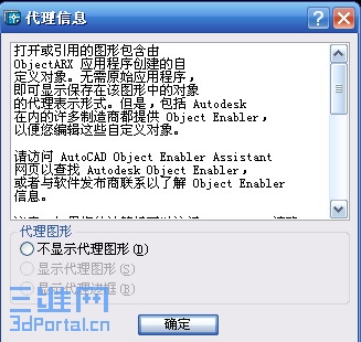

这个代理信息是怎么回事呢?以前没怎么接触过,希望大虾们能指点一下!

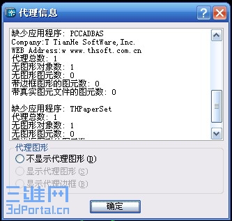

好象打开另一种软件转换的格式文件时会出现!~~~~~一般好象不影响!

代理信息框里写得挺明白的。
+ {% }* A: ?1 E& I+ {6 ?. p, M- S- I$ K$ G4 ?) ^
自定义对象为程序和相关产品提供了附加功能。 当创建自定义对象的应用程序不可用时,将使用代理对象代替该对象。
# C! K* b# N. X3 c# T5 N' m: Y, A3 s
除 Autodesk 之外,许多软件供应商都使用 ObjectARX 编写能够创建图形自定义对象和非图形自定义对象的程序,当 AutoCAD 或其他宿主应用程序无法使用创建自定义对象的 ObjectARX 应用程序时,将以代理对象代替自定义对象。 以后,当此应用程序可用时,自定义对象将代替代理对象。
- N/ {8 O* t2 O1 j  O0 j6 i5 k: l* A# n* `
# ^7 g* u" X2 F与相应的自定义对象相比,代理对象的功能明显减少。 代理对象可编辑的范围由父 ObjectARX 应用程序决定。 例如,根据创建对象的应用程序,可以决定能否对代理对象进行删除对象、移动对象或更改对象属性等操作。2 t; p% B2 K4 |/ S  |. U
在打开图形时,可能会看到“代理信息”对话框。 对话框将显示图形中代理对象(图形对象和非图形对象)的总数、缺少的应用程序的名称,并提供有关代理对象的类型和显示状态的附加信息。 可用此对话框控制代理对象的显示。
