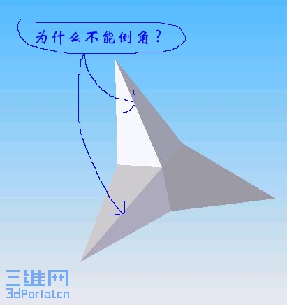

这三条棱上的角怎么倒呀?

附图,请各位老大指教.
发表于 2006-11-22 16:15:03 | 显示全部楼层 来自: 中国山东泰安
好像出现零厚度问题了

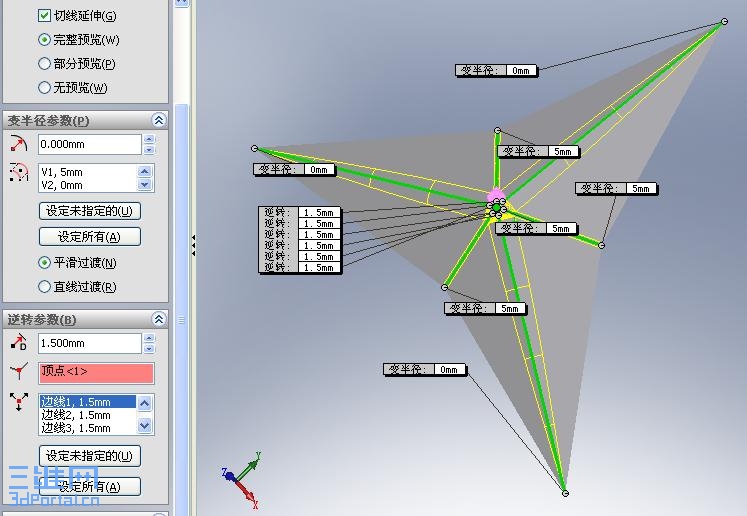

发表于 2006-11-22 16:29:20 | 显示全部楼层 来自: 中国浙江杭州
用逆转,,,,,

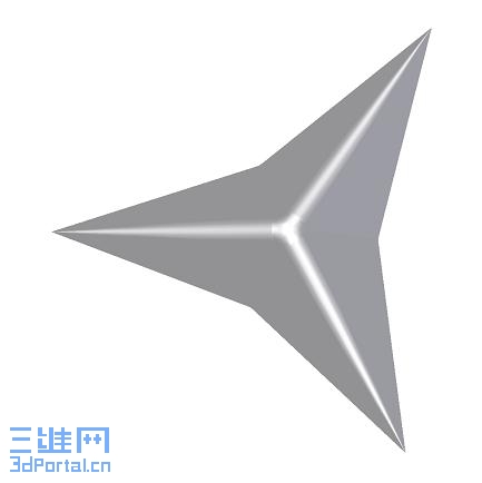

发表于 2006-11-22 20:49:44 | 显示全部楼层 来自: 中国湖南邵阳
原帖由 wzc123 于 2006-11-22 13:58 发表  G9 ?* ^; V4 s+ ?
附图,请各位老大指教.
) g  T1 R) H) t4楼说得正确,需要用逆转才行。贴个图给你。

发表于 2006-11-22 21:11:12 | 显示全部楼层 来自: 中国江苏苏州
七楼的写得好,我试过了,好用。又学了一招。谢谢!

发表于 2006-11-23 12:01:08 | 显示全部楼层 来自: 中国浙江杭州
用了逆转,逆转点周围的曲面过度不好,所以再加步删除面是常用的方法
