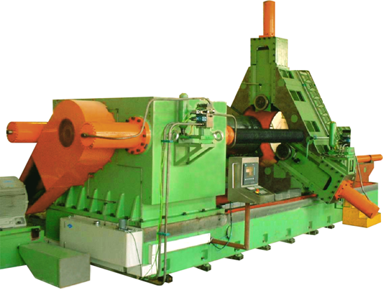

发表于 2008-8-9 13:11:22 | 显示全部楼层 来自: 中国重庆
北京航空制造所研制的旋压机
SY-11型号三旋轮数控旋压机床主要用于对不锈钢、纯钛、高强度钢、超高强度钢等材料筒体的碾压成形。成形后的零件没有焊缝,强度、硬度、抗疲劳度大幅度提升。并且旋压属于无切削加工,节省材料,精度较高。; A  ]4 q0 n5 h7 ]
      设备采用西门子840D数控系统,液压伺服控制,可以进行正旋、反旋、错距旋、变厚旋等多种方式。主要电气及液压元器件、轴承、导轨均选用进口产品。: n/ `3 t; R8 j: u  A% d- i
  Q9 U- f  ^& y6 e* {7 S
主要技术参数:
主轴功率315kW
轴向最大负载1000kN
径向最大负载600kN×3
尾座顶紧力250kN
最大转速200r.p.m.
轴向最大行程2000mm
http://www.bamtri.com/images/chanpin/xiangjiao/dongpingheng/1.jpg工件毛坯规格:
) Y; ?* f1 V- L( D$ {http://www.bamtri.com/images/sub-arrow-1.png 直径:Φ350mm~Φ1200mm
- F" }' R2 i! p* p1 `. t; q/ [http://www.bamtri.com/images/sub-arrow-1.png 最大长度:2200mm
6 g0 W* ]; Z! Q: ?http://www.bamtri.com/images/sub-arrow-1.png 最大壁厚:25mm
1 a; s+ f" F) F9 w" U2 }
2 C* U4 t! B$ H: x
. n3 k- w) U" Y- ]/ I( r' f, h[ 本帖最后由 samhida 于 2008-8-9 13:12 编辑 ]
整机外貌
整机外貌
