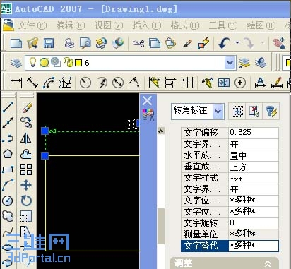

发表于 2006-11-22 21:08:52 | 显示全部楼层 来自: 中国吉林吉林市
如果你的图形是按比例画的,将标注值改成缺省值,就行了。3 l$ E4 Z8 T" s5 y: x
如果标注尺寸少,可直接用文字编辑工具修改,把数值部分改成<>
3 i6 s$ B) Q! w4 y. ^1 [如果标注尺寸太多,可选中全部标注尺寸,Ctrl+1 呼出属性面板,将替代文字的值清空。(如果你框选的物体有其它类型的图元,也可在这个面板过滤一下,就能显示替代文字的选项。)
4 Q: a' k( e$ M" a% F3 R  [, ?7 ~ $ L* r) j" q; y
这回标注文字值就随着图形一同缩放了。
blackbird + 3 应助
