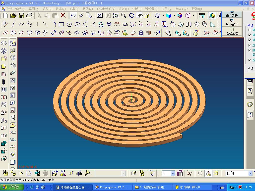

[已解决] 请问蚊香是怎么画出来的
发表于 2006-11-22 18:11:58 | 显示全部楼层 |阅读模式 来自: 中国浙江宁波
对这个问题小弟迷惑了好久,一直未能解决!6 Z6 \- O% r) B5 N, W

发表于 2006-11-22 22:01:43 | 显示全部楼层 来自: 中国重庆
用函数方式作曲线,然后扫描就可以

发表于 2007-4-13 22:51:02 | 显示全部楼层 来自: 中国江苏苏州
可以先画出一个锥形的螺旋,然后把曲线投影到平面上,不就成了你需要的曲线了吗
发表于 2007-4-14 12:51:58 | 显示全部楼层 来自: 中国浙江金华
太烦,直接用螺旋线画,螺距定义为0,半径方式选择“使用准则线”下的“线性”,在规律控制对话框下的起始值和终止值里填入你需要的半径值,这样就可以画出蚊香的螺旋线了。

发表于 2007-4-14 20:33:16 | 显示全部楼层 来自: 中国福建厦门
楼上的方法很好用噢!!!!
发表于 2007-4-15 16:34:23 | 显示全部楼层 来自: 中国浙江宁波
是的 不过感觉ug里面很多参数要去设置啊
