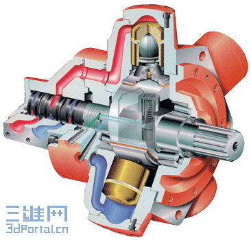

发表于 2006-11-23 12:19:03 | 显示全部楼层 来自: 中国上海
贴个整体图
附几张图    + a8 z& R0 C; H, d
希望能对你有所帮助
staffa HMC 型液压马达
staffa HMC 型液压马达
配流轴1
配流轴1
发表于 2010-6-28 15:07:47 | 显示全部楼层 来自: 中国四川成都
附几张图
: ]" y. g- d' p) O* @希望能对你有所帮助
5 K: w1 \7 z3 G* Ttorry 发表于 2006-11-23 12:19 http://www.3dportal.cn/discuz/images/common/back.gif
2 I% w! b0 L" O- t# v6 ?一目了然,谢谢。
发表于 2010-6-28 16:39:07 | 显示全部楼层 来自: 中国上海
图不错,学习了
发表于 2010-6-30 11:09:07 | 显示全部楼层 来自: 中国上海
学习了  谢谢
发表于 2010-8-13 11:06:50 | 显示全部楼层 来自: 中国江苏徐州
很好的图解
