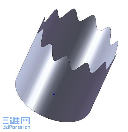

请教sw高手  怎样在圆柱体的圆弧表面做波浪形的切除.深度周边是相等的

 楼主| 发表于 2006-11-23 16:47:45 | 显示全部楼层 来自: 中国河北保定
看看图片吧
切除的圆弧和中心对称是一条直线

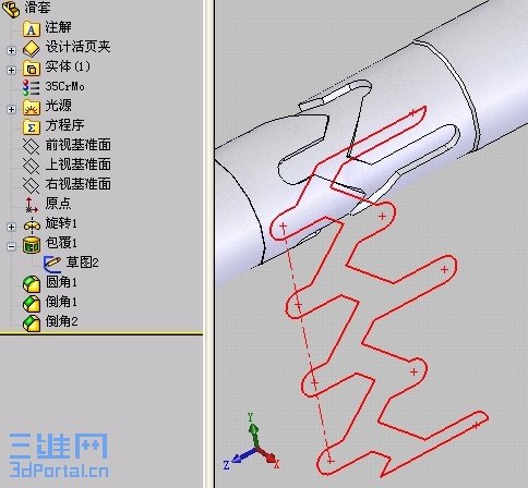

发表于 2006-11-23 16:51:49 | 显示全部楼层 来自: 中国北京
使用包覆试一下。

发表于 2006-11-23 23:42:37 | 显示全部楼层 来自: 中国河北沧州
楼主的东西跟这个有点类似,使用包覆试一下,草图要控制好,否则容易出现包覆失败,草图不必非画在切于柱面的平面,直接在基准面做草图是可以的.
