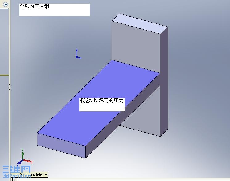

请问各位高手啊~~~~小弟有个好急的问题问你们啊~~~~
/ M, Q3 G3 n7 U) i0 \) a* w# i: \& o, B比如:好像下图一样: {. A3 I, H- p) p5 {& L( [7 {
怎样测出它所承受的压力啊?
6 f, E- `) [: F+ Q3 c' u; ?SOLIDWORKS 和 PRO\E哪个软件可以测出它所承受的压力啊." n% t$ j% v6 O# e6 j0 c
如果可以的话可不可说出你的方法啊?????小弟感激不尽~~~~. U" f& ]) e' S

在SW中画好图,打开COSMOS分析向导,点击“选项”按需要选择,选材质,选约束面,输入栽荷(先假设一个数值),然后就可以分析了,最后根据安全系数就可以算出所能承受的力了。

手动计算了,首先是整块还是焊接板,焊接要计算焊缝. 然后根据工况选定允许饶度.

四楼的兄弟,我是新手啊.假设是什么数值啊.得出安全系数之后,再怎样计算啊

假如你假设的力是1000牛顿,算出的安全系数是3.25倍,那么可以得出它可以承受的压力是3250牛顿,当然这是极限值。

那如何准确知道它的所承受的力啊?它不是还跟厚度有无的吗?

我没有QQ,安全系数就是在当前状态下分析出来的数值,同样的条件,如果假设的力是100牛顿,算出的安全系数会是32.5倍。公式:100牛顿*32.5倍=极限力,明白?

不过小弟还有一个问题想问你啊,就是那个极限力是不是它所承受的压力啊?????

是可承受的最大压力。

那怎样知道它刚刚变形的所承受的压力啊.假设的力是自已假设的,我就是想知道它的准备的力啊????

准确的说只要受力就会变形,只要是可恢复的变形就是可承受的,只要照我说的分析出可承受的最大的力,别的问题不就都解决了吗!
